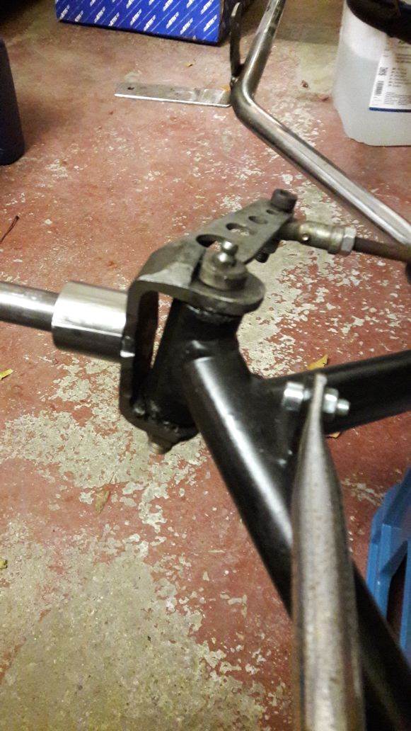

Ich bin relativ neu im Kartsport bzw. ich habe mir den Traum vom ersten eigenen Kart erfüllt.
Habe von jemanden hier aus dem Forum ein 100er Junior Kart zum Anfangen abgekauft.
Nun folgendes Problem. Die Achsschenkel Hülsen sind um Millimeter unterschiedlich.
Jedes mal wenn ich die Vorderreifen von der kürzeren Hülse anziehe, sitz der Reifen fest.
Ich habe versucht einfach die passenden Hülsen im Internet zu kaufen leider ohne Erfolg.
Wie sich später rausstelle waren die Hülsen selbst hergestellt. Also habe ich versucht gleich einen neuen Achsschenkel einzubauen.
So einer z.B. lässt sich aber nicht bei mir verbauen https://www.kart-schuette.de/karts/achsschenkel-100cc-rechts-25mm.html
Dieser passt nicht zur Chassis.

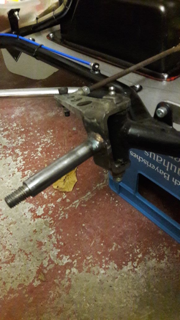

Ich habe mal ein paar Bilder gemacht von meiner Chassis.
Es soll sich um einen Tecno Champion Senna Rahmen Handeln.
Hättet ihr vielleicht einen Tipp für mich wie ich an den passenden Schenkel oder die Hülsen komme ?
Danke für eure Hilfe.
VG Felix

Wieso sind es auf den bildern jeweils unterschiedliche achsschenkel?

Die Schenkel sind gleich, einmal mit und einmal Ohne Hülse. Und von zwei Perspektiven aus aufgenommen.
