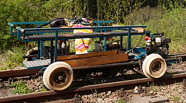

ich plane derzeit eine Motordraisine / einen Schienenjetski / ein Gleismoped (Bsp. Anhang 5) - oder wie man es auch immer bezeichnen will - zu bauen und bitte ich euch um ein paar Tips aus der Praxis, da es vom Prinzip einem Kart ähnelt. :)

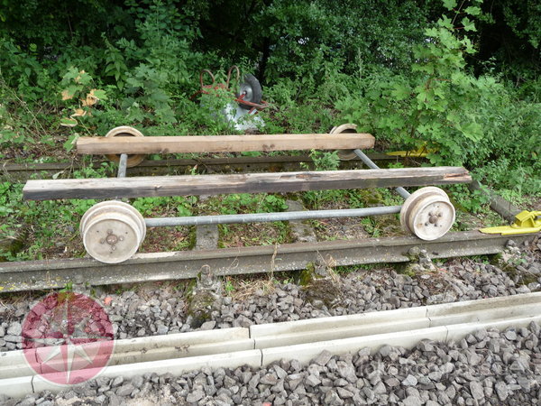

Als Grundlage habe ich einen Schienenrollwagen (Anhang 1), dessen Spurkranzräder auch verwendet werden sollen.

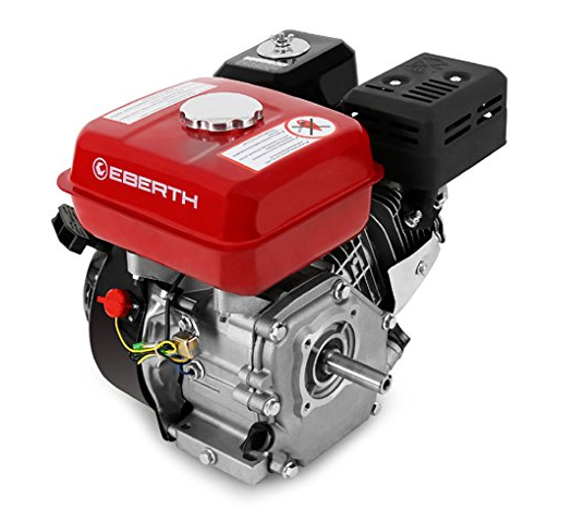

Was für ein Motor eignet sich am besten zum Antrieb? Ich hatte an einen 1-Zylinder-Benzinmotor mit 6,5 PS (Bsp. Anhang 2) gedacht und gehe mal davon aus, dass die Leistung trotz einem max. Gesamtgewicht von ca. 350 kg völlig reicht, da der Rollwiderstand aufgrund des Rad-Schiene-Systems natürlich wesentlich geringer ist, als bei bereiften Rädern, zumal auch nicht von extremen Steigungen oder einer unebenen Fahrbahn auszugehen ist.
Sind Eberth-Motoren (Anhang 2) zu empfehlen oder welche eignen sich da am besten?

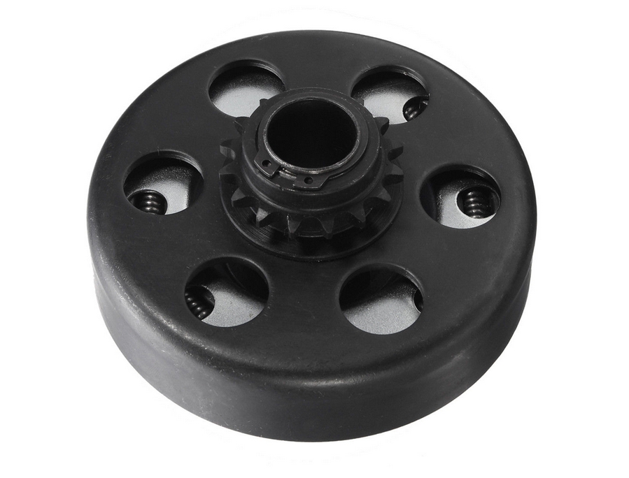

Kann eine Fliehkraftkupplung (Bsp. Anhang 3) direkt auf die Kurbelwelle des Motors gesetzt werden?
Welche Größe sollte die haben und welche Modelle wären dafür geeignet?

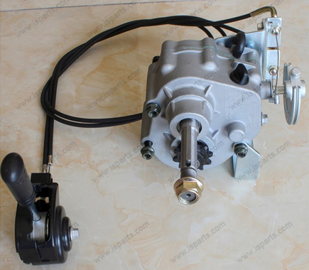

Da die Draisine spurgebunden ist und sonst die Fahrtrichtung nur durch Umsetzen um 180° geändert werden kann, ist ein Wendegetriebe (Bsp. Anhang 4) für „Rückwärtsfahrten“ unverzichtbar.
Welche Modelle wären dafür geeignet?

Dazu gleich eine Frage, kannst du mir ein Link geben von dem Wendegetriebe ?

Ob der Motor ausreichend dimensioniert ist bedarf es einiger Parameter (Gewicht mit Beladung, maximale Steigung die angefahren werden soll und einen Anfahrsdrehmoment vom fertigen Fahrzeug) dann könntest du zurückrechnen wieviel Drehmoment und Drehzahl deine Antreibsstrang benötigt, aber allgemein kann es so ein Honda GX390 oder Nachbau locker schieben.
Wenn du das weisst dann kannst du die Kupplung bestimmen ob die das nötige Drehmoment auch übertragen kann oder bei der Anfahrt in ihre Bestandteile sich zerlegt.
https://german.alibaba.com/product-deta ... 93484.html
