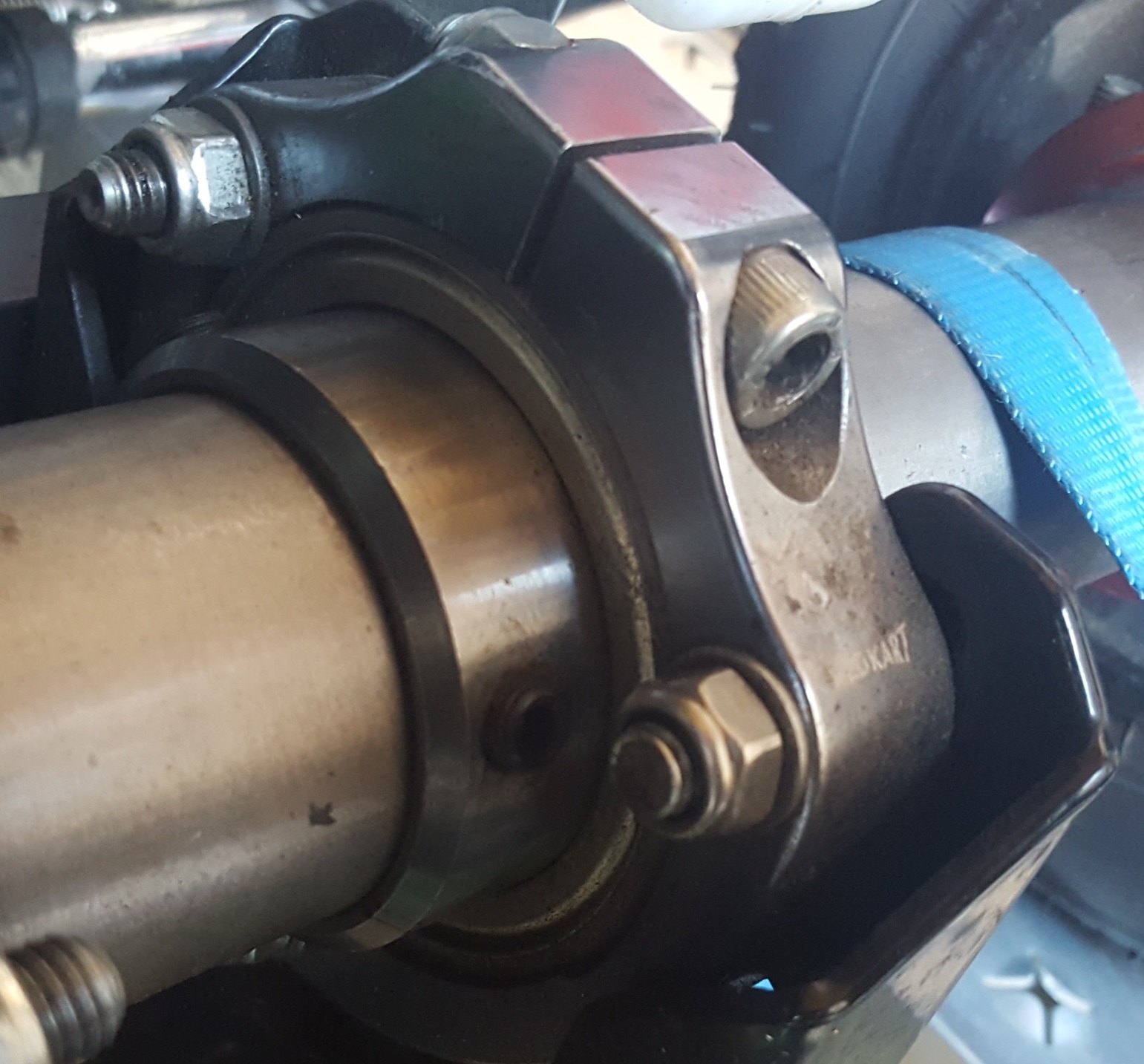

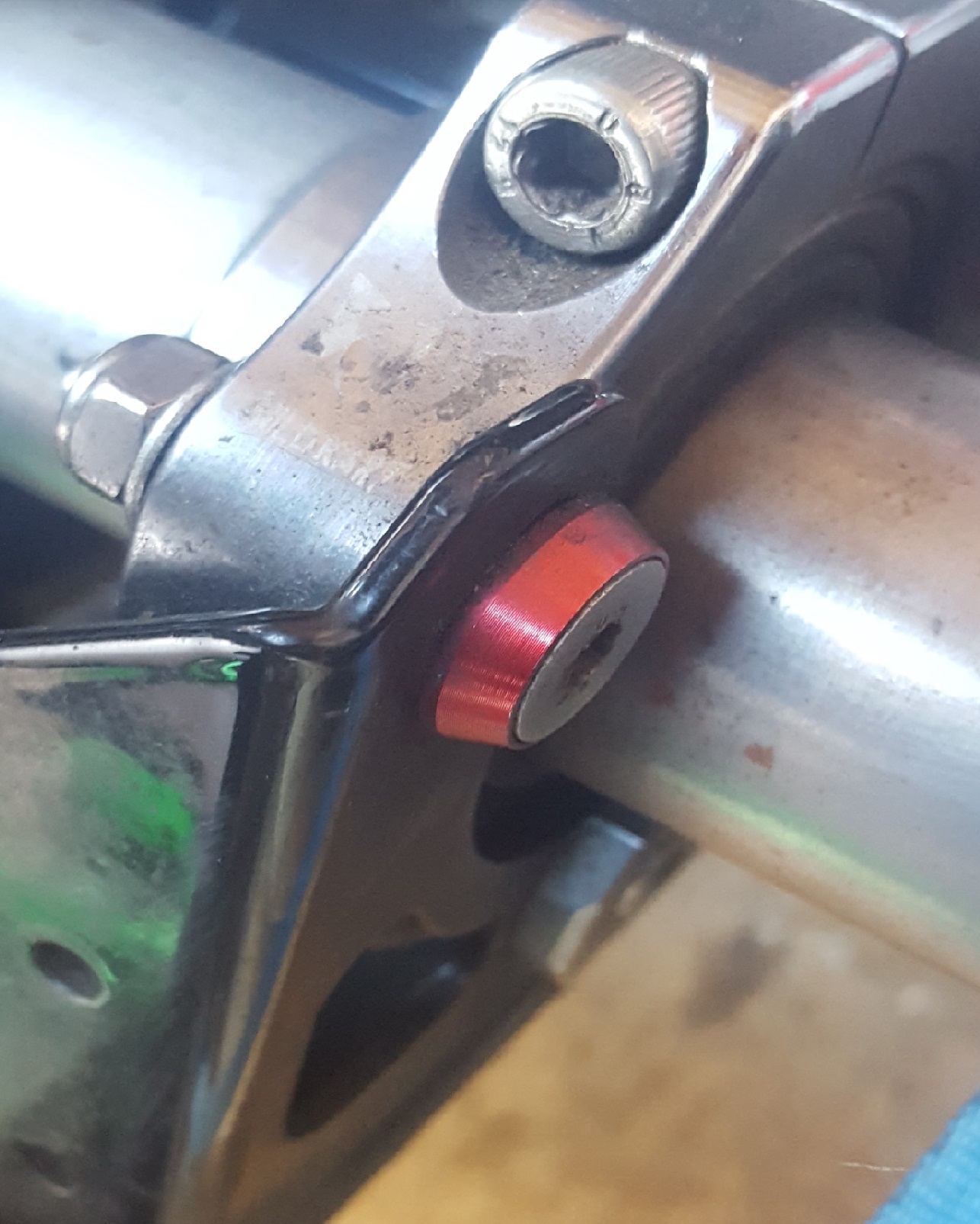

Mach doch mal ein bild von den lagerschalen

@karting deswegen wollte ich es jetzt tief setzten da ich mit dem Fahrverhalten in manchen Kurven garnicht zufrieden bin und mir gesagt wurde das in meinem Fall das Chassie zu hoch sein könnte.
@Atom1kk Hier sind die Bilder, ich hoffe man kann etwas erkennen...

Ja du kannst es verändern. Du öockerst die schrauben und zuehst die achse hoch. Ann kommt das chassis tiefer. Da sind kleine führungen in der aufnahme.

@Atom1kk Viel Dank werde ich dann mal machen :)
