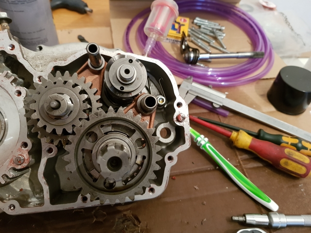

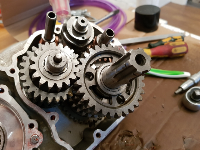

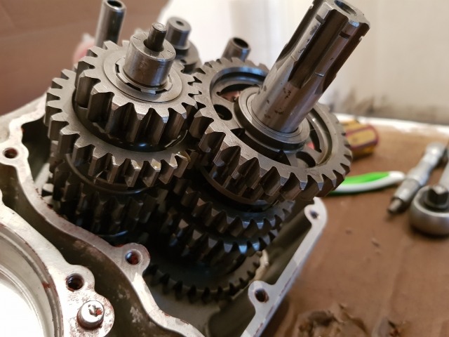

Ok ich hab einfach mal ein paar Fotos gemacht.
Bei mir passt das alte Zahnrad? oder ich verbaue mich gerade stark.

Auf die neue Welle kann der alte 2. Gang nicht passen.
Auch die Lager für 3. und 4. Gang sind bei der neuen Welle geteilt.
Wenn bei dir all die alten Teile passen, hast du eine alte Welle gekauft.
Sekundärwelle 2014 TM KZ10b
Ich denke das geht schon. Das Zylinderollenlager hat die gleichen Abmaße wie auf der alten Welle. Die neue ist durchgehend D21 ab Ritzelsitz und hat einen Absatz am Ritzel. Der alte Nadelkäfig hatte D21. Dementsprechend müsste das schon so montierbar sein. Ist aber nicht im Sinne des Erfinders.
