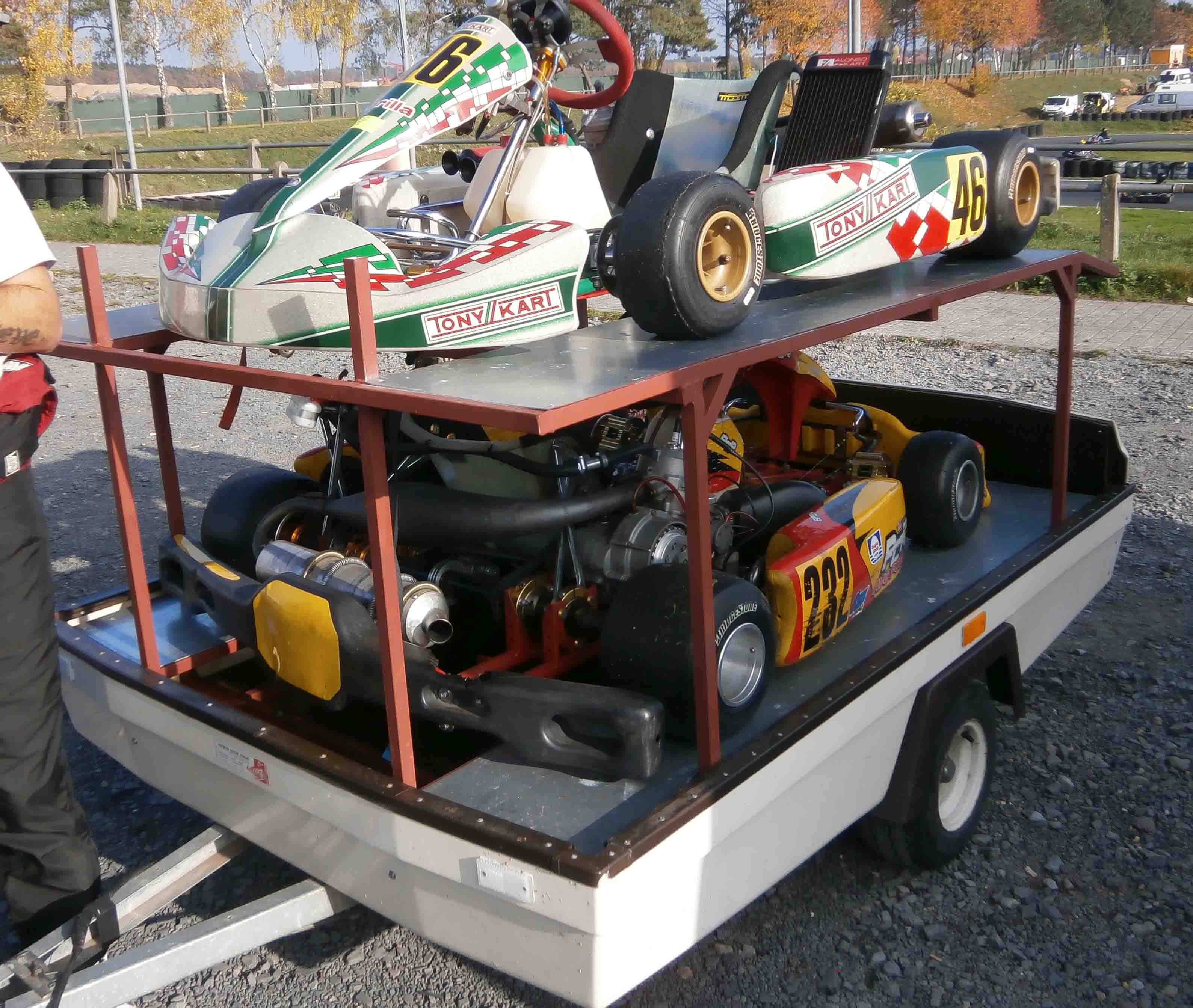

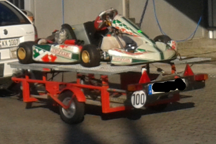

Anbei noch 2 Anhänger:
Das eine mit den 2 Karts ist ein alter Klapfix (Diese Zelte im Anhänger)
Der andere Anhänger ist ein ehemaliger Bootsanhänger umgebaut zum Motorrad Transporter umgebaut zum Kartanhänger ^^
Wenn die Aufbauten per Hand lösbar sind (Flügelmutter usw) zählt es als Ladung und macht soweit keine Probleme
Muss man nur die Abmaße für Ladung im Auge behalten
Für den Anfang reicht sowas. Wenn man Professioneller werden will muss halt was gescheites her
Den Anhänger für das eine Kart kann man die Rampen abnehmen und auf die Seite an die Wand hängen
Beide Anhänger haben jeweils ca 200-300€ (inkl Material) und etwas Eigenarbeit gekostet
