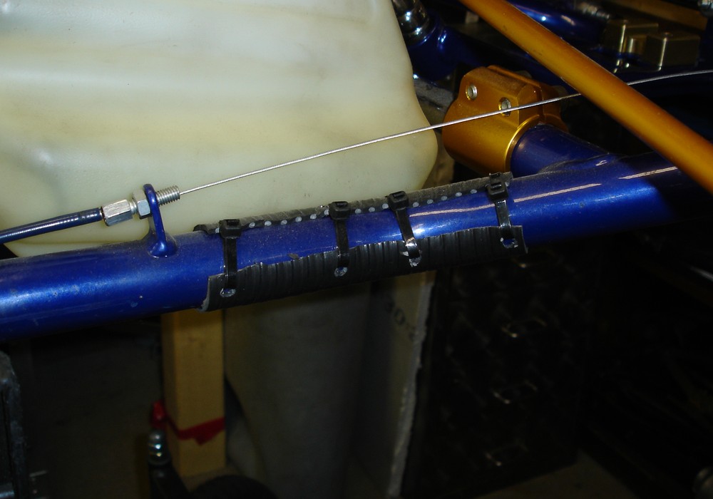

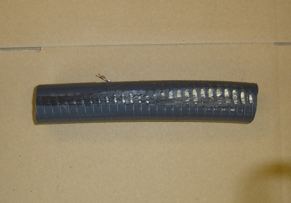

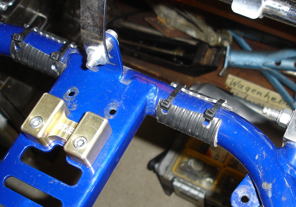

Den Schlauch gibt es in grau und schwarz, er ist so hart das man ihn bohren kann.
- Schlauch 03.jpg (114.87 KiB) 811 mal betrachtet
- Schlauch 02.jpg (183.34 KiB) 823 mal betrachtet
- Schlauch 01.jpg (98.03 KiB) 816 mal betrachtet

Chassis-Schoner für Intrepid und baugleich (Praga, OK1...)
Wirklich gute Idee,
Aber ich habe vorne zwischen Rahmen und Bodenblech nicht soviel Platz
Dass ich da nen kabelbinder durchziehen kann ;(
Dicker Du bleibst doch Über dem Bodenblech mit den Kabelbindern.
- Dicker1488
- Beiträge: 112
- Registriert: 12.01.2014, 23:06
Stimmt,
Aber der schlauch muss durch. Bei meinem 32er BirelArt schließt das Blech mit dem Rahmen ab.
