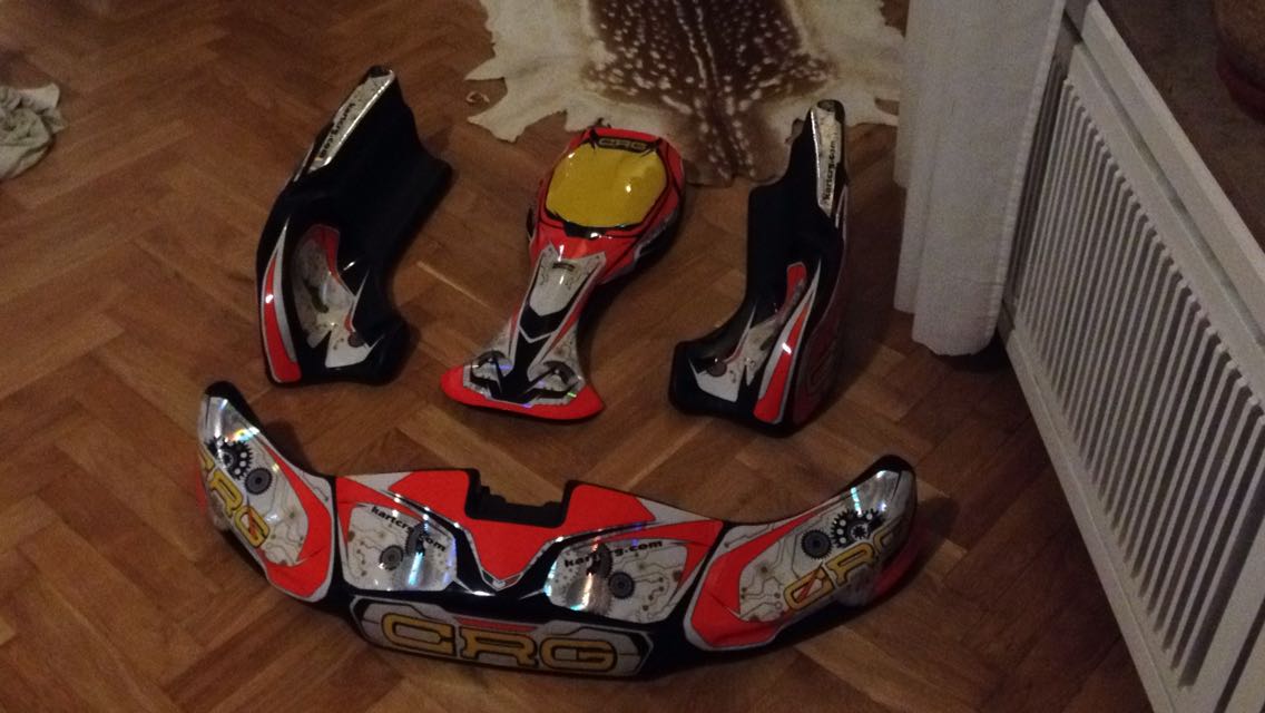

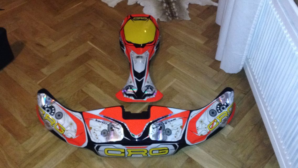

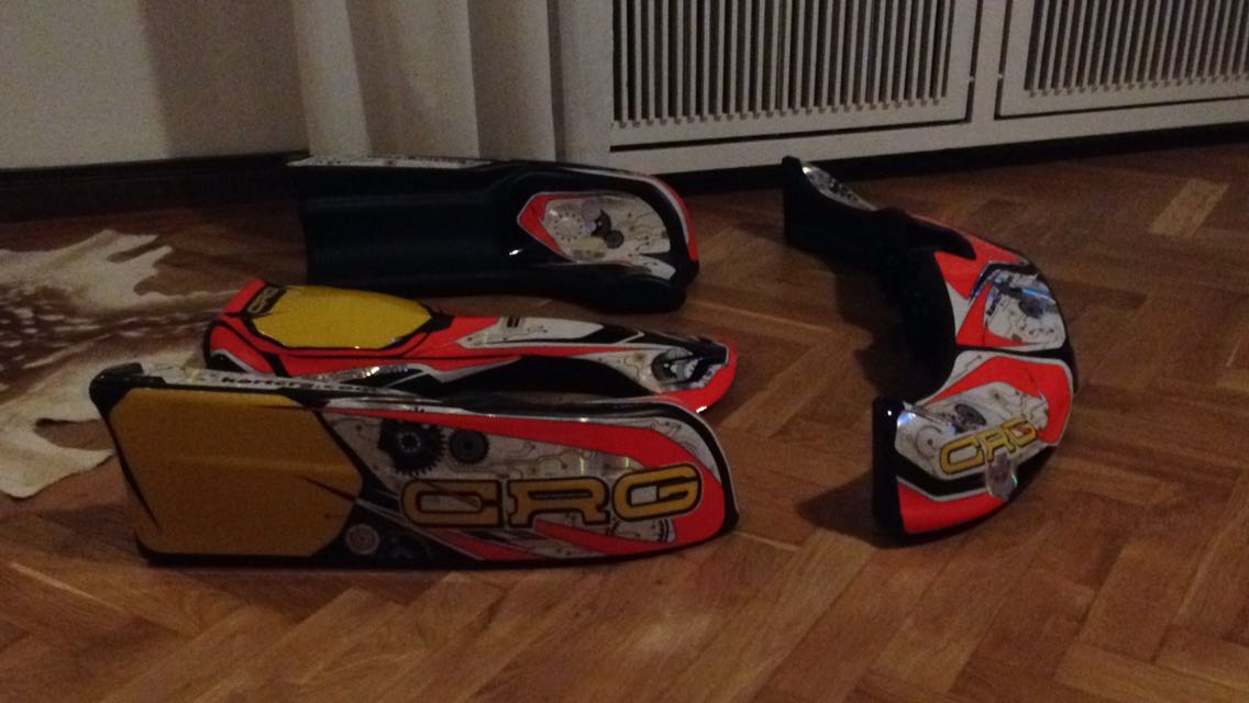

Dank der guten Tipps hat es jetzt super geklappt! Danke an alle
