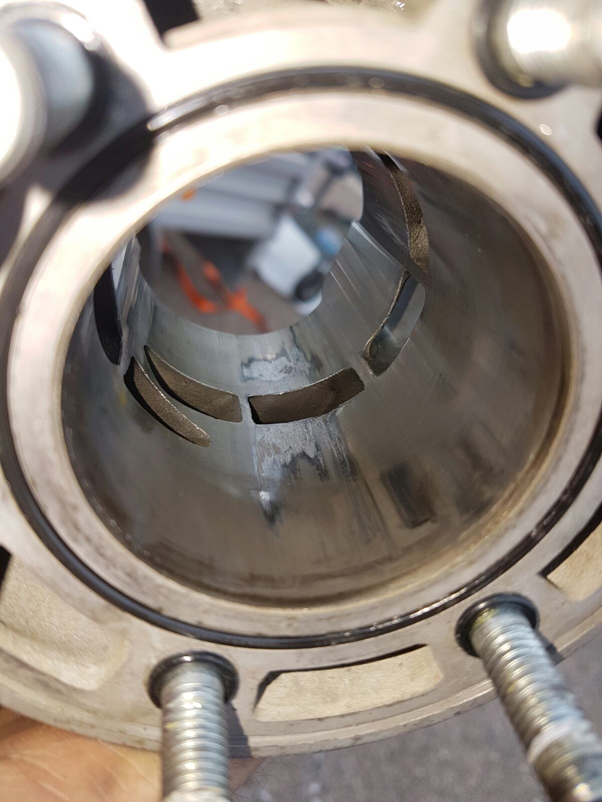

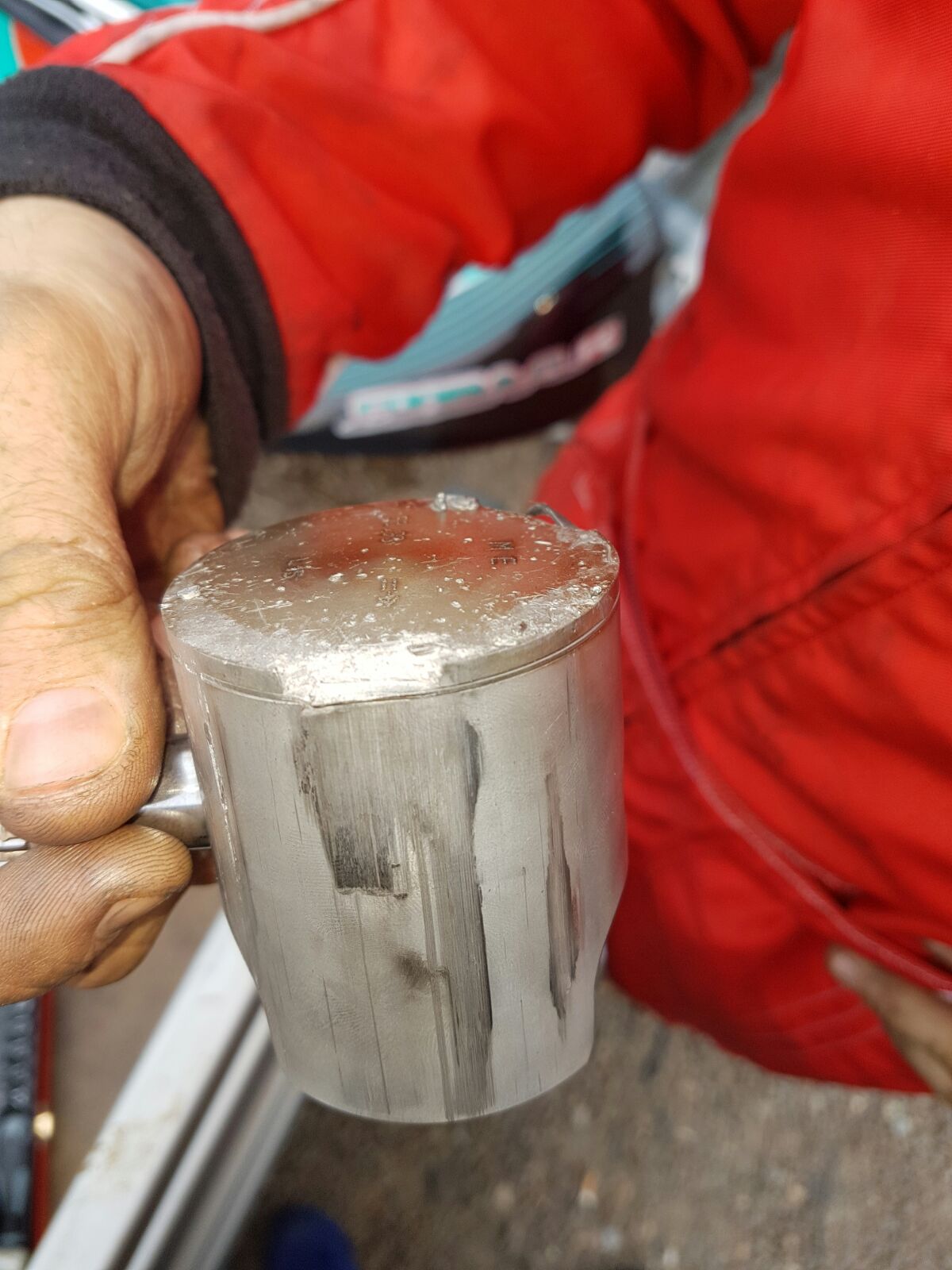

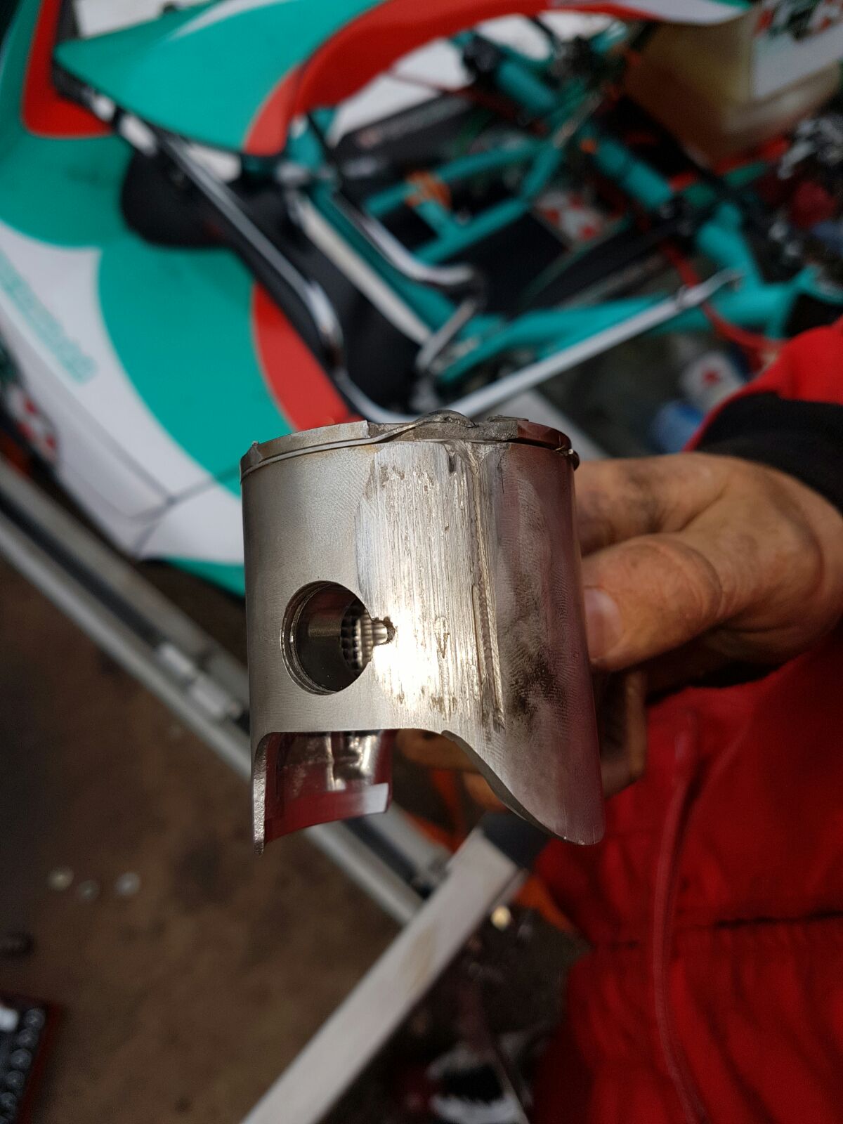

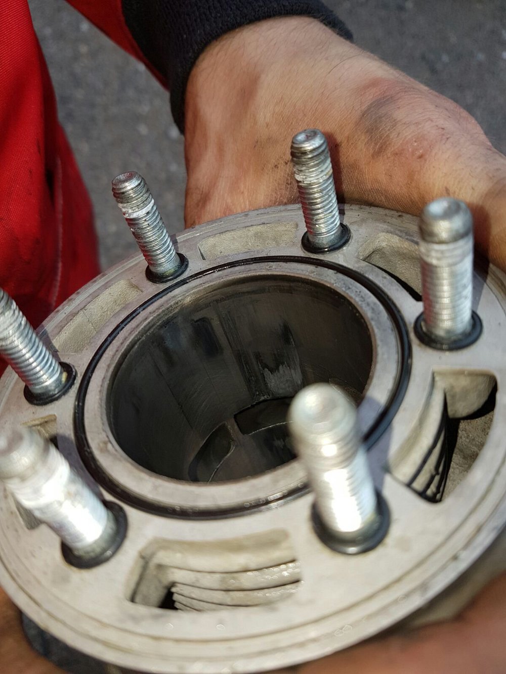

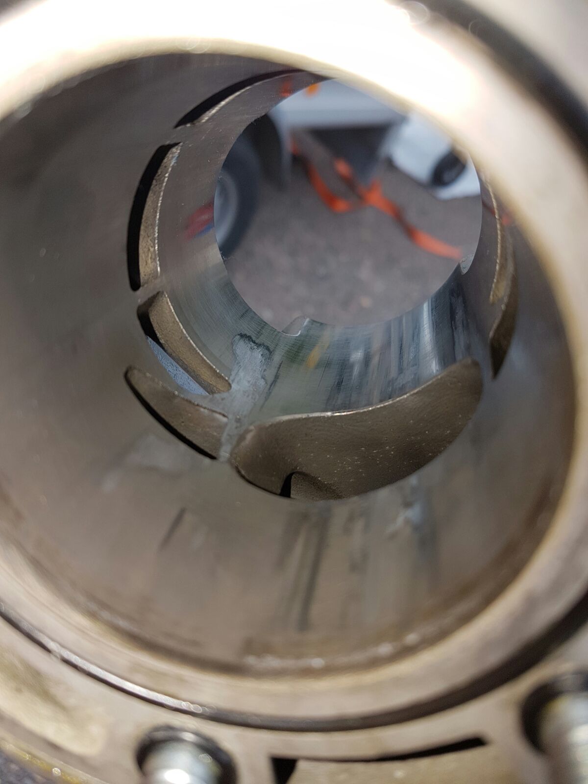

ein Freund sucht Hilfe und ich weiß in diesem Thema nicht weiter, deswegen hoffe ich, dass mir hier wieder jemand helfen kann.
Der Mototr ein RVXX ist heute Mittag richtig fest gegangen. Hat sich aber wieder gelöst der Kolben. Dieser sah nicht mehr gut aus...
Die Fragen die sich mir stellen sind jetzt
Warum ist es passiert?
Und kann man den Zylinder noch retten durch Hohnen oder muss man den Motor neu beschichten?
ich hänge mal Bilder an, ich hoffe man kann genug erkennen.
So zu dem Warum? Ich würde jetzt ungern einen neuen Kolben reinbauen ohne zu Wissen warum der Motor fest gegangen ist.
Der Fahrer hat leider nicht auf die Temperatur geguckt und nachdem der Motor fest gegeangen ist stand ca. 1 Minute danach 66 Grad Celsius im Display. Reicht das schon das der Motor fest geht oder war etwas mit der Bedüsung nicht in Ordnung?
Diese war wie folgt bei 15 Grad Aussen Temperatur:
Schieber 60H1
Nadel U16 2 Clip von oben
270 Düsenstock
170 hauptdüse
Leerlaufdüse 60

Den Zylinder kannst du innen mit Salzsäure behandeln.
Das ätzt den Aluabtrag des Kolben weg.
Wenn dann keine Riefen drin sind wars nicht so schlimm.
Vollrevision benötigst aber auf alle Fälle.
Ursache Fragezeichen. Wahrscheinlich viel zu mager und Kolben weggeschmolzen

@ Tom: Also wenn man mit dem Finger über die Stellen geht, merkt man schon dass dort eine ganz leichte Vertiefung ist.
Ist der Motor mit der oben benannten Bedüsung so mager das der Kolben wegbrennt? Vorher war da eine 148 Hauptdüse mit einem 266 Stock drin als wir den bekommen haben?

sorry tom aber Kolben weg geschmolzen weil viel zu mager ist doch jetzt von dir mehr so geraten, oder? Wo ist den auf dem Bild der Kolben weggeschmolzen?
Ursache nicht unbekannt... es ist doch eindeutig zu erkennen, dass der Kolbenring gebrochen ist und dadurch (oder umgekehrt)auch ein Stück des Kolbens abgebrochen ist!
Wieso eine Vollrevision? Ich würde den Zylinder einfach zum beschichten geben und damit hat sich die Sache! Das Kurbelgehäuse gut durchspülen und fertig!!! schon viele mal so gemacht!!!
Mit der Bedüsung hat das meiner Meinung nach nix zu tun, man sieht nicht einmal kleinste Detonationen! Das war Materialermüdung bzw. einfach einen schlechten Kolben erwischt!
Das die Wassertemp. im Stand nach dem Turn hoch geht ist normal, da ja keinerlei Kühlung mehr vorhanden ist und da sind die 66 Grad absolut in Ordnung. Selbst im Fahrbetrieb sind 66 Grad zwar nicht mehr optimal, aber noch lange nicht in einem kritischen Bereich!

Die tatsächliche Ursache konnte nie festgestellt werden. Ich vermute aber, wie Luggi auch schrieb, dass entweder der Kolbenring oder Kolben gebrochen ist.
Die Bedüsung fahre ich mit kleiner Veränderung immer noch, ohne Probleme.
Ich denke dass es sich hier wirklich um einen "schlechten Kolben" gehandelt hat
Welcher Kolbenhersteller war verbaut? Bei mir ein Vertex!
Fahre mittlerweile den TM-Kolben, kommen zwar auch von Vertex, aber die halten.

Ist bei dem Kolben noch der kleine Sicherungsstift vorhanden ? Der den Kolbenring gegen Verdrehen
Schützt.
Geht dieser Verloren kann der Kolbenring sich Unkontrolliert drehen bis die Offene Stelle sich an einem
Der Kanäle Verhaken kann.
Gruß Michael

... genau, Membrankasten raus und los geht´s!
An dem Pin, der den Kolbenring hält liegt es bestimmt nicht, der Kolben ist einfach gebrochen und fertig!
Wie first1kart schon geschrieben hat, bau einen TM Kolben ein!
