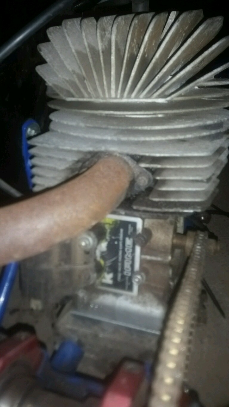

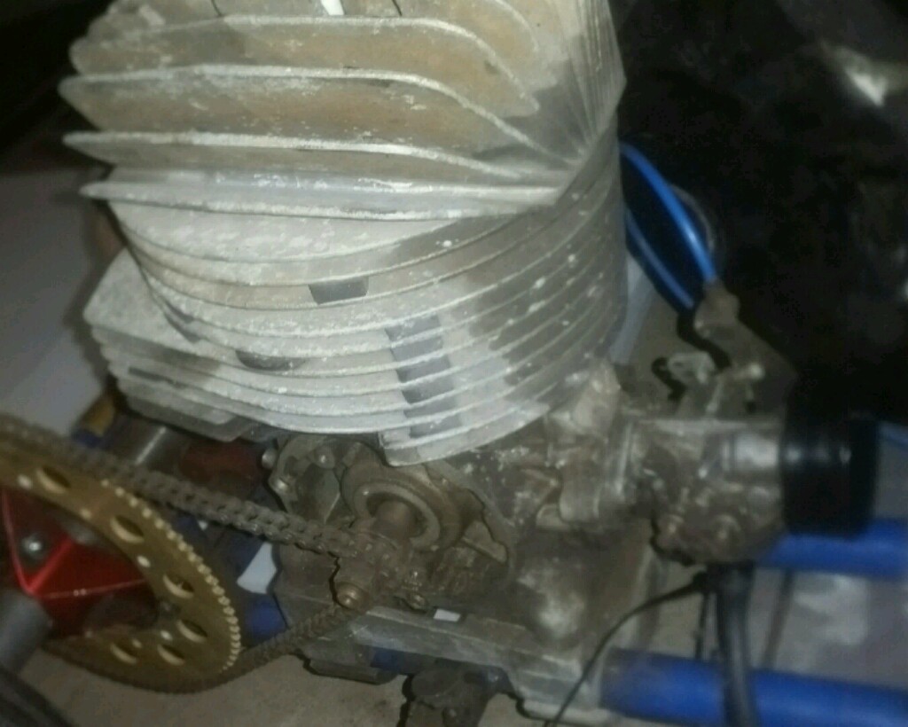

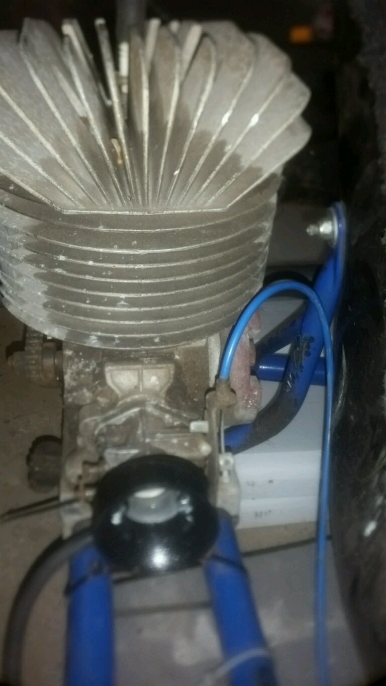

Was ist das für ein Motor? er hat 100cm direktantrieb

Würde sagen ist n Iame K55
Wenn er "frisch" ist, hat der vielleicht 18PS
Originalkolben hat 2 Ringe und sind schwer zu bekommen, wenn überhaupt noch.. 1 Ring geht aber auch.
eidt// ich vermute deine Kette ist knalle stramm..
