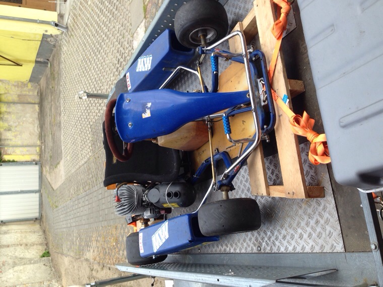

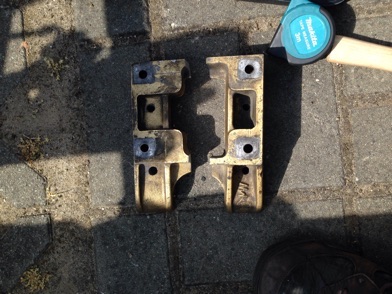

Hab nochmal gemessen, also es sind um die 125mm ! Hab mir jetzt mal einen 120er Bock aber gebraucht schicken lassen und probiere den mal!
Nicht wundern , Bremse mach ich grad neu!

Altes Tony Maß. Die Böcke sind
mittlerweile Goldstaub, wirst du schwer finden. Den
Mach1 Bock könnte man umbauen..
ABER...ich dachte immer die Mike Wilson Chassis kamen von Birel...die
Vorderachse sieht auch nach Birel aus...warum dann Tony breite...sehr seltsam.

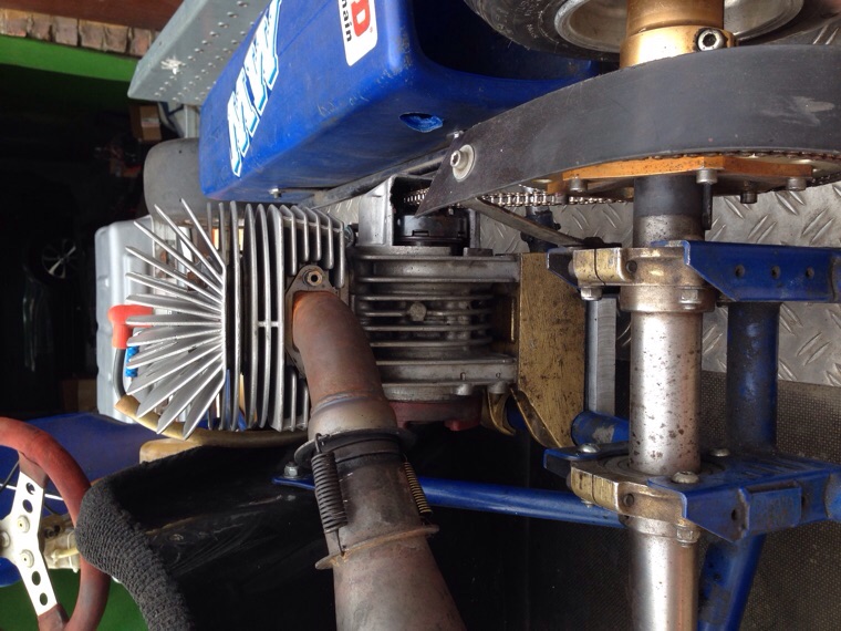

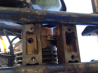

Der Bock der jetzt drauf sitzt , ist sogar ein MW aus Magnesium ! Von meinem Vorbesitzer aber leider zerschnitten weil er wohl nicht die Bohrungen für die motorhalterung neu Bohren wollte! Somit ist die kettenspannung echt sehr sehr Defiziel einzustellen!

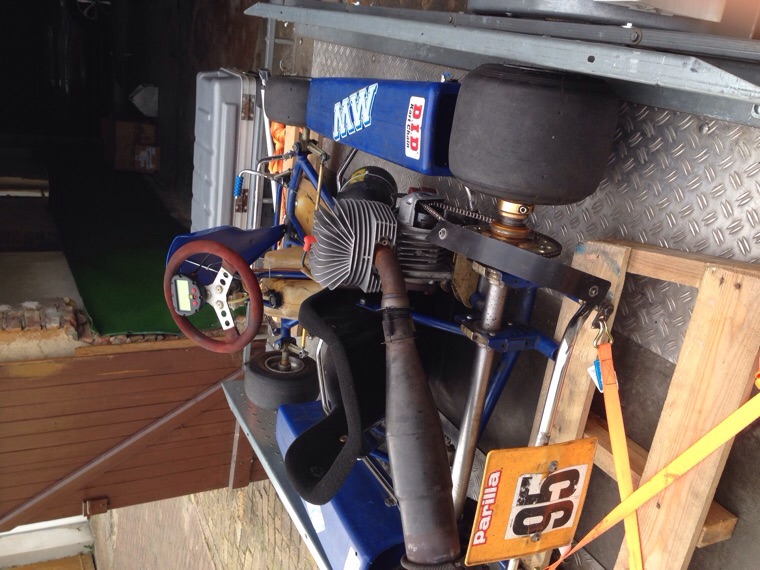

Hier noch ein Bild von Vorne! Der stoßfänger liegt beim Transport von in der Kiste

Hier mal ein Bild des Debakels von unten
