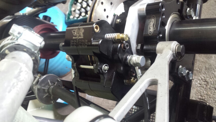

habe hier mein LGK Achsschenkel als Foto
hat jemand ne idee wie ich das Problem lösen kann, ohne neue CRG Achsschenkel mit ven05 Bremsanlage kaufen zu müssen?

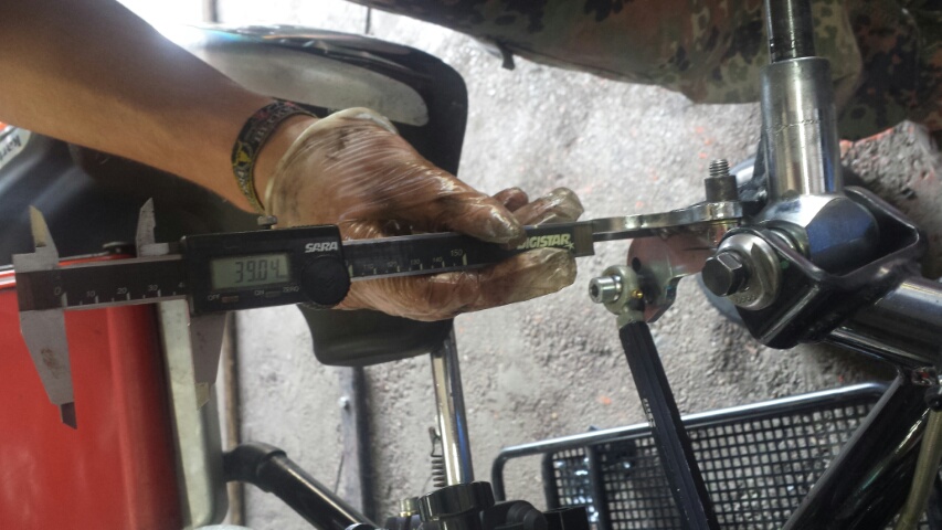

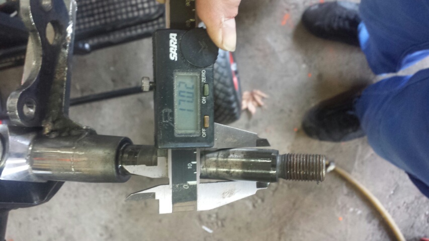

Bau mal einen Achsschenkel aus und mach ein Bild von Oben auf die Aufnahme.
Dann Lochgröße angeben. Habe da eine Idee ...

Hier die Fotos
