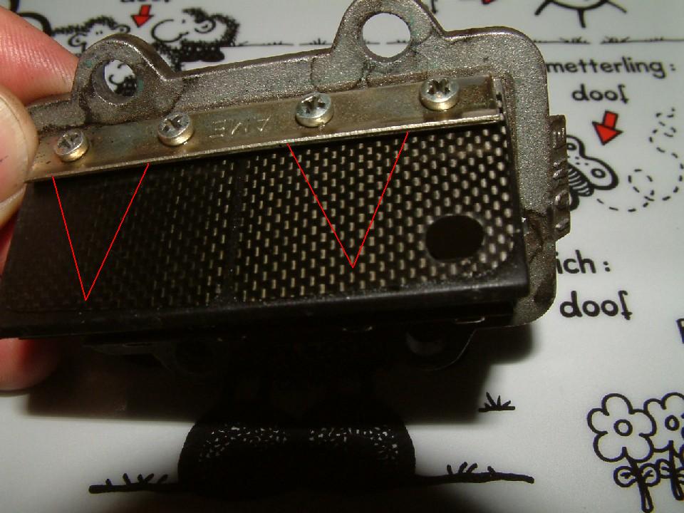

KZH ---> beste membrane?!
Dann gibt es noch diesen trick.
schneide die defekte etwa so zurecht wie auf dem bild (oben und unten). neue montieren und die geschnittenen oben drauf mit verbauen
