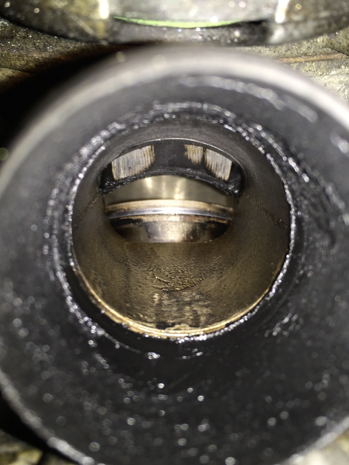

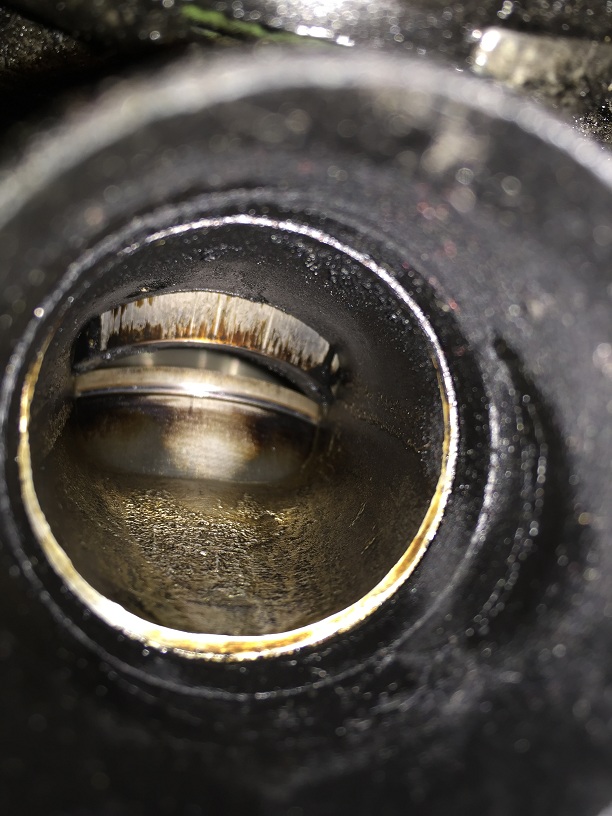

Ich habe 2 gebrauchte Karts für meine Kinder gekauft. Beide mit Rotax Max Motoren. Lt. Verkäufer einer mit 8h und einer mit 10h Laufzeit seit Revision (was immer auch das bei den Verkäufern bedeutet). Beide Motoren laufen sauber uns springen auch super schnell an.
Heute habe ich den Auspuff mal demontiert und mir die Kolben angeschaut. Die Bilder sind anbei. Besser geht es leider im eingebauten Zustand nicht. Ich habe eine Menge Erfarhung mit der Reparatur von 4 Taktern und Vespa Motoren. ABer mit den Kart Motoren halt noch nicht. Schauen die Kolben wirklich nach 8h fahren so aus? AM Kolbenboden sieht man durchs Kerzenloch eindeutig einen schönen schwarze durchgängigen Film.

Bei beiden Karts waren mychrons verbaut. Der eine zeigt 3h an und der andere 19h

Das sieht nicht so aus, als wären die so "wenig" gelaufen. Also bei meinem Max gab es nach 10h noch keine Verfärbungen unterhalb des Kolbenrings. Ab ungefähr 25h, wenn der Kolben bei mir raus kam, sah der um ehrlich zu sein nicht mal so aus.
Weißt du, was für ein Öl gefahren wurde?

Kolben sind deutlich unter den Kolbenringen zurückgerannt, somit Austauschreif
zumindest die Kolbenringe, da diese nicht mehr abdichten.
Ich tippe dass die Motoren deutlich länger gelaufen sind!

Wahrscheinlich gleich besser den Kolben zu wechseln.
Wollte eigentlich noch ein paar mal damit fahren. Die Leistung ist ja für meine Kinder als Anfänger egal. Nur will ich keinen Totalschaden am Motor riskieren

Hut ab, was ihr alles aus den Bildern erkennt.
:ironie: Wobei ich glaube, dass das Pleuel schon etwas oval ist und auch ausgetauscht werden müsste. Wenn du uns noch den Händler sagst können wir dir garantiert sagen, dass er eigentlich schon 100h gelaufen ist oder doch nur 50h.
Im Endeffekt gibt es zwei Optionen: Die Aussage glauben und noch ein paar Stunden fahren und dann revidieren. Oder gleich revidieren. Aber mit Bildern und Kolbenbetrachtung wirst du die wahre Laufzeit nie herausfinden. Ich kann dir Kolben zeigen, die 10h gelaufen sind und wie neu (bzw als wären sie 1h gelaufen) aussehen.
