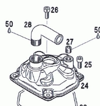

der Temperaturfühler für den Rotax kommt ja ind en Zylinderkopf...Pos 27 auf den Standart Zeichnungen.
Füge das Bild bei. Jetzt die Frage wieviel Platz ist den dort für den Fühler, ich meine den Schaft nach dem Gewinde, also der Fühler der ins Gehäuse geht, der Originale müsste ca 13mm noch reingehen.
Hintergrund ist, dass ich mir selbst den Fühler bauen würde, mein PT100 ist aber länger als der Orginale. Anbei ein Bild, genaue mm müsste ich die Tage ausmessen.
Temp PT100.JPG (21.73 KiB) 863 mal betrachtet
Zylinderdeckel pos 27 m10x1.gif (38.96 KiB) 866 mal betrachtet

Kannst du eigentlich recht einfach selber prüfen: Einfach die originale Verschlussschraube rausnehmen, einen kleinen Stab soweit einführen wie möglich und messen. ;)

Hallo, hab den Motor noch nicht, wollte mir vorher nur schon mal alle szusammenstellen :-) Kann das von euch einer bei gelegenheit mal messen ?
Weil wenn das alles passt, kann ich mir das Kabel für 0.-€ machen, evtl. kann ich dann mal 2-3 Stk. machen falls einer eins braucht, müsste aberst mal alles dann testen :-)

Habe mal eben bei meinem DD2 Motor gemessen: 21,5mm inkl. Gewinde.

Also um es grafisch Darzustellen so:
Temp PT100 original.JPG (42.55 KiB) 871 mal betrachtet
