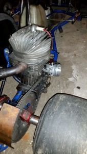

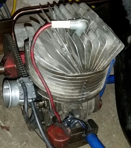

was ist das für ein motor
könnt ihr mir paar daten zu dem motor sagen. gerne auch über whatsapp.
- 20150322_204040.jpg (55.79 KiB) 638 mal betrachtet
- 20150322_204022-1.jpg (50.61 KiB) 643 mal betrachtet
Iame Komet (kann ein 135ccm sein).
Mit einem Vergaser, der den Motor sofort festgehen lässt.

Lässt der sich deswegen so schwer anschieben. Bekommen das kart so gut wie nie an. Hast du ein Tipp. Das kart hat direktantrieb. ???

Gelaufen ist der schon. Das blöde ist das man ihn nicht alleine an bekommt und im stand wieder aus geht. Ein gx 390 wäre mir schon lieber. Will einer tauschen? Oder was ist so ein Motor wert?

Peter,
so sehr ich deine Texte mag... hier musst du erst schauen...
das ist scheinbar ein 135ccm mit einem dran gedamelten Walbro Junior Vergaser...
Der brauch kein kundiges Händchen, der brauch erstmal nen Vergaser.
(und ne Klinikpackung Rostlöser...das ist aber ne andere Baustelle)
Die 135ccm drehen auch nicht so heftig...und wenn, nicht sehr lang
Was lass ich letztens: Der Komet hält am besten, wenn du ihn zu Hause lässt.
An den Ersteller:
Darum, besser abbauen. Der fliegt dir um die Ohren und du wirst auf diesem
Planeten nur sehr schlecht Kolben finden.
Grüße,
Sven
An den Ersteller:
Grüße,
Sven
