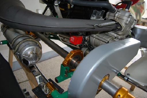

Hallo Kartfreunde ,
habe mein Kart gestern fit gemacht und wollte nun den Auspuff ( Vortex ) auch mal sauber machen.
Bzw den Auspuff mal ausbrennen.
Nachdem ich ihn geöffnet habe ( Endkappe ) konnte ich ein Gitterrohr herausziehen und im Topf selber
war alte bröselige Dämmwolle drin.
Was macht ihr in diesemFall ? Holt ihr die alte Dämmwolle raus und legt neue rein ?
Wenn ja wieviel muss man denn da so reinlegen ???
Danke für eure Hilfe ... :huh:
Gruss Mark ;)
