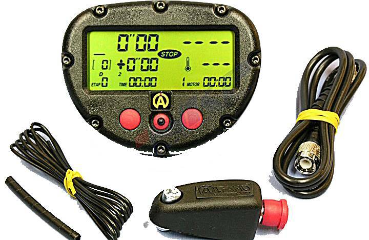

Hallo Leute,
seit neuem spinnt eins unserer Alfano Pro's. Dieses zeigt ab und zu, wenn es mal Lust hat die Drehzahl an. Kabel für die Drehzahl ist schon überprüft. Das geht. Der Rest des Alfanos funktioniert. An was kann das liegen? Es liegt kein Unfall vor. Das kam von heute auf morgen. Ich hoffe ihr könnt mir da weiterhelfen.
Gruß Yannick
Gruß Yannick

Das was ich mit angehängt habe. Laut den Manuals ist es das Pro. Welchen BNC-Stecker?? Wir haben den Draht/das Kabel an das Kabel des Zündkerzenstecker's gewickelt und dann an die entsprechende Schlaufe am Alfano gesteckt. Ich habe das identische Alfano und da funktioniert die Drehzahl einwandfrei. Dort haben haben wir den Draht/das Kabel gleich verbunden.
Sorry hab mich mit Kabel wahrscheinlich ein bisschen schlecht ausgedrückt.
Hoffe das war die gemeinte Info.
Gruß Yannick
Gruß Yannick

Wie befürchtet das alte Teil mit dem BNC Schraubverschluß.
So ws hatte ich mal, schnell wieder verkauft.
Das Ding hat keine Logik.
Ruf mal in Würselen beim Franzen an. Alfano Deutschland.

bei den Alten Pro´s kam es schon mal vor das der Widerstand der für die Drehzahl zuständig ist gebrochen ist dadurch bekommst du keine Drehzahl.
Sende mir bitte das Gerät damit ich das prüfen kann.
Gruss Heinrich Franzen

Ich sende es dir gerne, wenn ich das mit meinen Eltern abgeklärt habe. Also kann noch ein bisschen dauern. Seh sie erst in einer Woche wieder. Patchwork sei Dank
Gruß Yannick
Gruß Yannick
