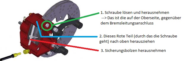

Vielen Dank fuer die Hilfe! Ich glaube, das problem liegt darin, dass ich nicht weiss, wie man den Sicherungsbolzen rausnehmen kann?
Gruss
Cirpower
roomy
Beiträge: 96
Registriert: 22.08.2010, 19:04
Wohnort: Großostheim
Mach 1 2014er Chassis Bremsbeläge wechseln - Problem Feder w
Beitrag von roomy »
Achso, ok! Sorry, dann habe ich das Problem falsch verstanden. Ich dachte, Du bist schon einen Schritt weiter.
Auf dem Bild (urspr. Copyright Kart24 Shop) habe ich es mal aufgezeichnet:
Mach1 Bremse.jpg (46.33 KiB) 627 mal betrachtet

Wow super!!! Vielen Dank, das werde ich morgen gleich versuchen! Gruss cirpower
