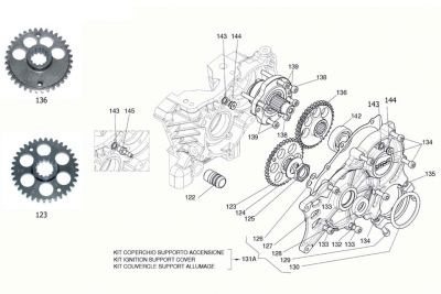

Die 136 ist das Ausgleichsrad
Brauch ich das ?
Das Ausgleichsrad ist mir kaputt gegangen und wen es nur der Antrieb für die Wasserpumpe ist dann würde ich eine externe einbauen.
Gruss Racer
Brauch ich das ?
Gruss Racer

Hier ein Link zum Homologationsblatt MRC XTR. Da sieht man mehr.
Manche Motoren haben extra verschlossene Bohrungen. Hier kann der TK, ohne den Motor auseinander bauen zu müssen, überprüfen, ob die Ausgleichswelle verbaut ist.
Wenn er es überprüfen kann, dann kann man die Welle weglassen (sonst macht das Überprüfen keinen Sinn). Und es muss einen Vorteil haben, sonst würde man es nicht überprüfen.
Liegt auf der Hand; die Zahnräder und die Welle müssen mit beschleunigt werden. Also dreht er besser und leichter, läuft aber wesentlich rauer.

Hi, danke für die Info. Das eine Zahnrad sitzt auf der Kurbelwelle, das andere sitzt auf der Welle für die Wasserpumpe. Das Rad für die Wasserpumpe ist das Ausgleichsrad. Normalerweise sitzen Schwingungsdämpfer auf der hauptwelle (Kurbelwelle o.ä.). Hier aber sitzt das Ausgleichsrad auf der nicht schwingungsverursachenden Welle (Wasserpumpe ). Was macht das für einen Sinn ?
Iame mrc xtr Ausgleichsrad
Bei jeden Hubkolbenmotor hast du freie Massekräfte, die aus dem "gekipptem Pleul" resultieren. Damit Unruhe, die über die Ausgleichswelle/n reduziert werden.
