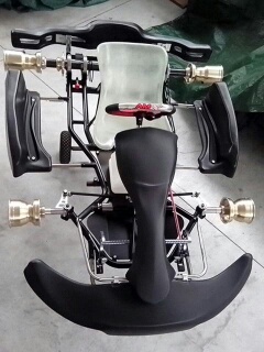

Einige Kolben meiner 6 Kolben MBA Bremse blockieren und die Bremswirkung und Dosierung ist immer sehr unterschiedlich. Ich habe schon einmal versucht die Kolben beweglich zu machen, nur leider ohne langen Erfolg.
Daher möchte ich gerne auf eine neue Bremse umrüsten. Auf was muss ich achten? Die alte Bremse war auf einer speziell Aufnahme vor der Hinterachsaufnahme befestigt (angeschweißt). Welche Bremse könnt ihr empfehlen und was benötige ich für das Montieren? Neue Befestigung für die Bremse?
Ich habe ein alte MBA Chassis mit einem Rotax Max Senior Motor.

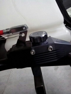

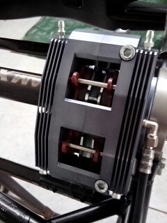

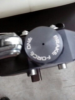

Darf ich dir folgende Bremse empfehlen
Brake Force one (AMX) das teil ist homologiert cik23fr17 & cik22fr17 ) bis 2017 und ist un beschreiblich gut. Einige der Neueren Bremsen Modelle vom Top Hersteller sind von der hier kopiert. Ja die Bremsscheibe ist schwimmgelagert.
werr mehr infos will einfach mich anschreiben okay.
bye ZCORSE
