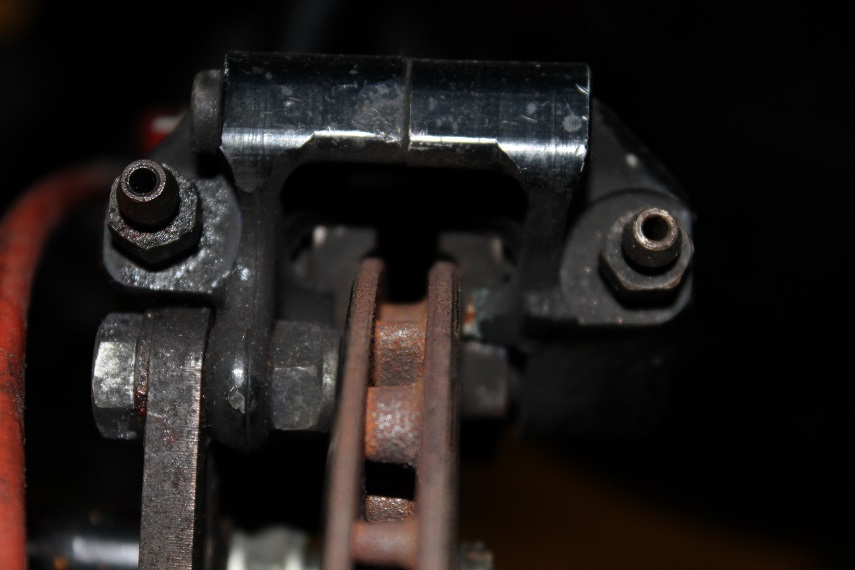

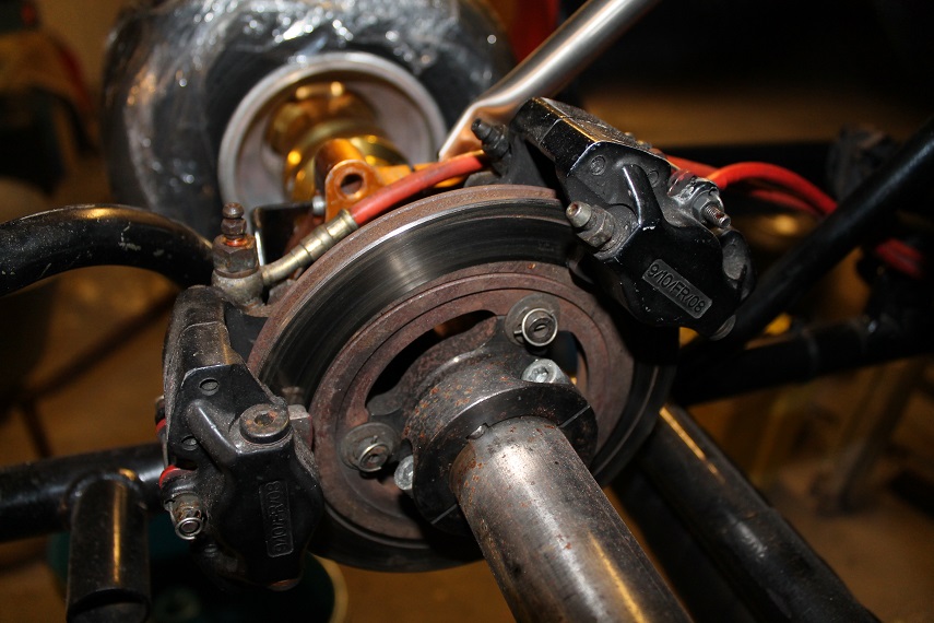

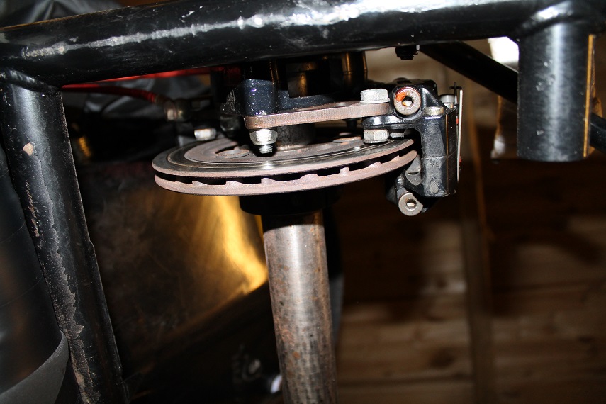

Hab nochmal nachgemssen, und ich muss sagen das ich mich vorher doch wohl verguckt habe. Ist doch nur eine 160er Scheibe verbaut, das erklärt auch das Problem mit den Belägen. Hab trotzdem nochmal Bilder angefügt, damit ihr euch mal ein Bild davon machen könnt.
- IMG_3051bearb.jpg (158.67 KiB) 891 mal betrachtet
- IMG_3047bearb.jpg (150.12 KiB) 882 mal betrachtet
- IMG_3045bearb.jpg (101.51 KiB) 892 mal betrachtet
