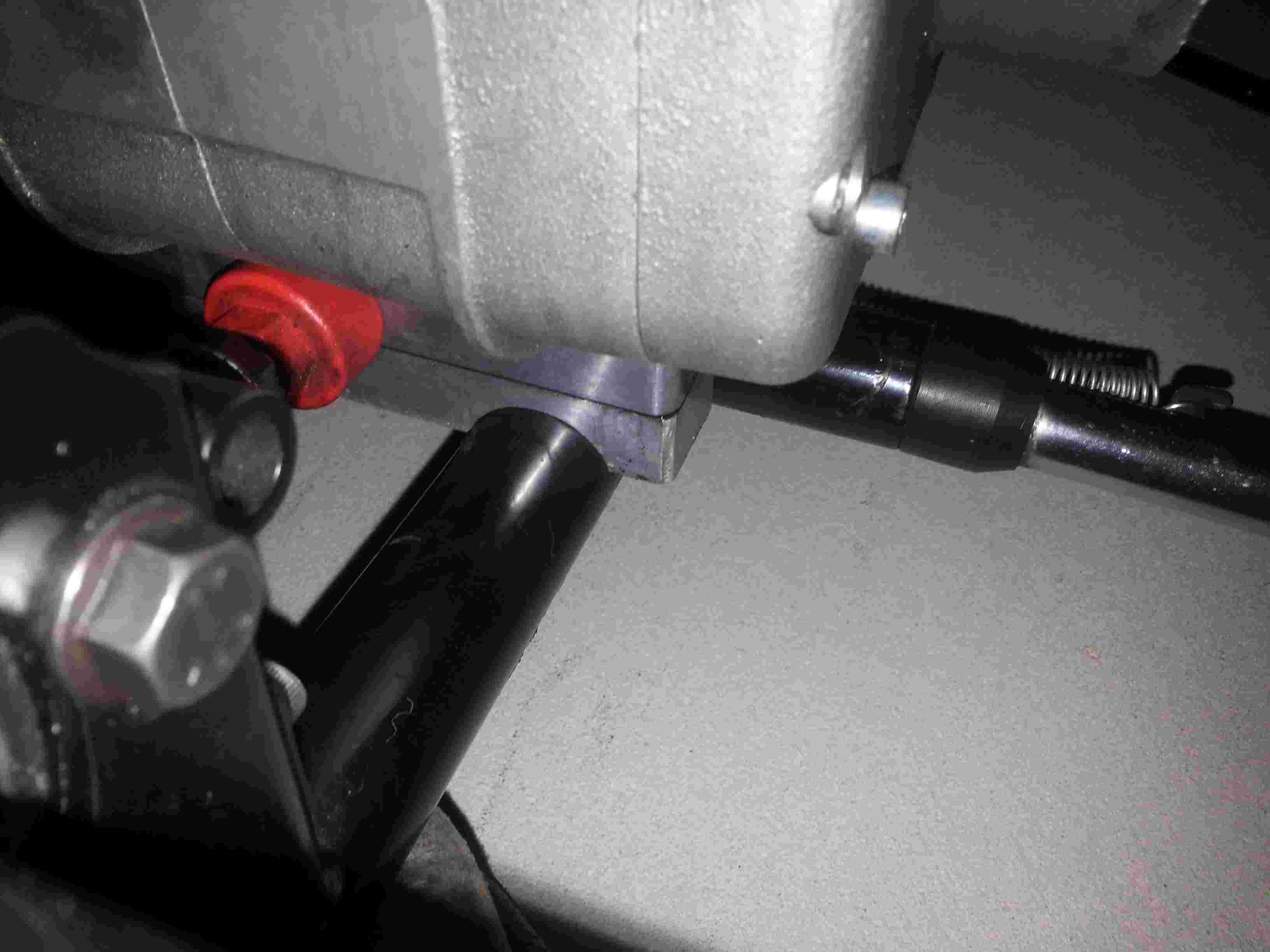

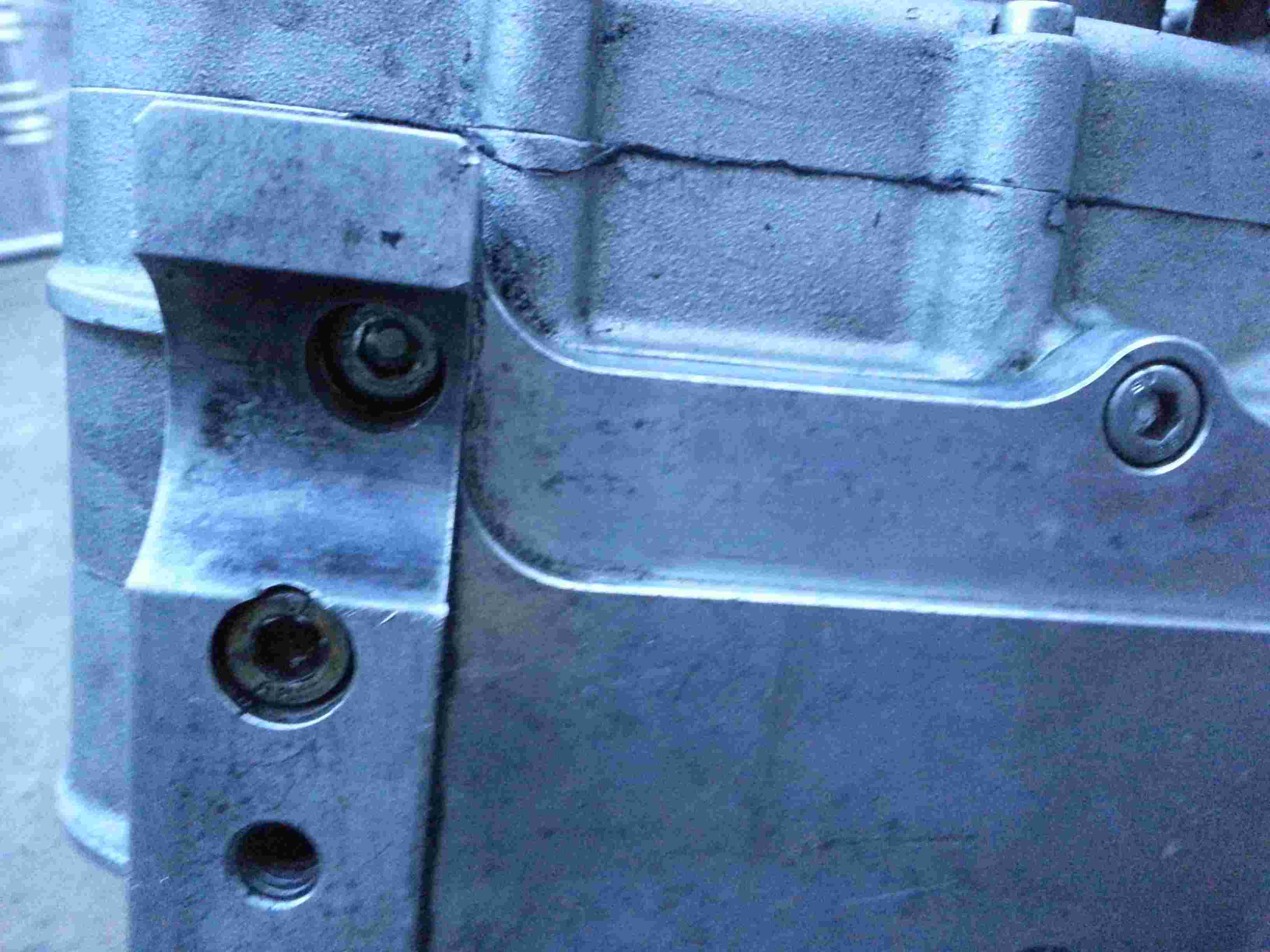

ich habe im Moment einen Motorbock mit einen Abstand von 90mm.
Ich müsste aber auf 92mm umrüsten und bin mir jetzt nicht ganz sicher was ich kaufen muss.
Brauche ich jetzt einen ganz neuen Motorbock oder kann mal die "Standböcke" austauschen?
Wenn ja wo gibts sowas zu kaufen? Oder wie nennen sich diese Standböcke?
Ich habe mal ein Bild angehangen von dem Motorbock.
Mfg Scene

Wäre es denn eventuell moeglich eine Motorbock Klammer darauf zu Scrauben?
Weiss grad echt nicht weiter und wollte mir nicht direkt nen neuen Motorbock kaufen und nächste Woche soll doch sp geiles Wetter werden ^^
Da muss die Kiste wieder laufen

Wenn der Rahmen Durchmesser passt wäre es doch nicht so schlimm.
Dann kannst den Motorbock fahren. Das hält dann schon wenn der angezogen ist.
Ist ja ein Schalter wies aussieht da gibt's keine Standardböcke.

Welcher Motor ist das denn?
Bei TM passt der Motorbock auf 90/92 und 30/32 Rohr.
Daniel
Daniel

Ok vielen dank schonmal!!!
es ist ein VM.
Wusste garnicht das es Motorböcke gibt die auf beide Rohrrahmen passen!
Dann werde ich ihn gleich nochmal schnell auf Chassi setzten und mal gucken ob der Motorbock 100% genau sitzt oder ob ich eventuell noch ein wenig soiel habe.
es ist ein VM.

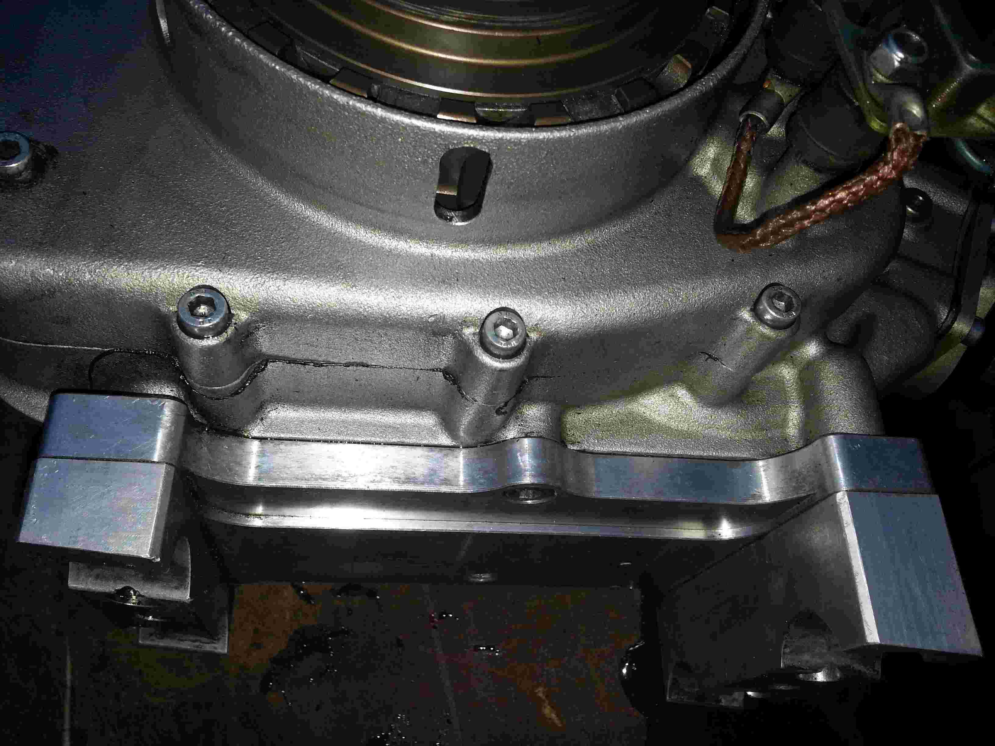

Ich glaube der Motorbock passt nur auf ein 90mm Kart.
Diese Böcke sind doch nur verschraubt. Das muss doch nen Sinn haben ^^, irgendwo kann man die bestimmt bekommen?

Setze den Motorbock auf den Rahmen und schau ob er passt. Wenn er zu schmal ist, dann außen nacharbeiten mit einem Rundschleifer.
Wenn er zu breit ist, dann innen nacharbeiten. Passende Motorbockklammer dran und das wars. Rohrstärke ist nicht so wichtig.
Aber gleichmäßig nachbearbeiten, damit er nicht schräg sitzt.
Bei Solgat gibt es Klammern, die passen universal dazwischen. Kosten aber auch 25 Euro der Satz.

Das sieht eher aus als das der Rohrdurchmesser das Problem ist und nicht der Abstand.
So wie Tom schon geschrieben hat einfach gut nacharbeiten
