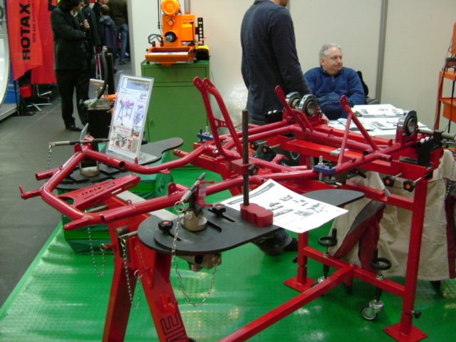

Es kommt darauf an was du richten willst. Es kann nicht alles gerichtet werden. Bei Rennen kommt immer wieder mal ein Rahmen auf die Bank.
Die Hinterachse wird fixiert (rechts und links) und vornen liegt der Rahmen mittig auf. Wichtig ist ist natürlich das du die sollmasse kennst. Es gibt Rahmen die asymmetrisch sind. Auf der Bank wird gemessen und gebogen. Aber , das Richten ist nur eine Notlösung.
Wenn du für Hobbyzwecke mal was Richten willst, wird der Aufwand sehr gross. Dann doch lieber richten lassen oder einen neuen Rahmen.
Wenn man eine Richtbank kaufen kann,http://www.kartbahn-liedolsheim.de/aktuelles.php wo kann man die kaufen ?
Worauf ist besonders zu achten beim Bau ?
Wie wird das Chassis dann auf der Richtbank gerichtet ?[/quote]

Danke Axel, das ist eine Richtisch-to-go....ein rischtischer Rischttisch hat rischtisch Masse.
Wenn ich ein Chassis richten will, muss das bombenfest stehen.
Markus, wenn du nicht verstehst, warum ich sagen, lass es lieber machen....tja.....dann reden wir wohl an einander vorbei.
Selbst Werkzeuge selber bauen ist nicht rentabel, außer man eine Maschinenbaufirma daheim, alle Materialien zur Hand...usw.
Motorenwerkzeug brauchst auch sicher öfter als ne Richtbank.
Wenn er es richtig machen will, dann steige er ins Auto und gucke sich Beules Gerät an, wenn er gucken läßt
Oder fährst zur Messe und fotografierst bis man dich aus der Halle jagt.....
Wie Sven schon sagt, du mußt verschiebbare Aufnahmen haben.
Optisches Gerät, Daten und Know-hoff.
Basis könnte ein alter Richtisch/platte aus der Industrie sein. Den packst aber nicht in den Kofferraum.
Um Jotteswillen...baue sich jeder was er mag....

Vielen Dank der Richtigstellung einer Richtbank
Es gibt jedoch Möglichkeiten auch ohne 500 Kg Richtbank zu arbeiten
Somit kann das Brecheisen im Keller bleiben
Wer schon gerichtet hat weis was ich meine.
