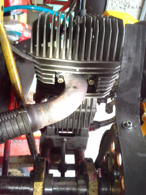

Hier der Motor.
ex_250ccm
Beiträge: 1568
100ccm Drehscieber dreht nur bis 14.000 bis 15.000 auch ohne
Beitrag von ex_250ccm »
Alter Mac Minarelli.
Typ kann ich dir nicht genau sagen. Kommt aus Anfang der 90er Jahre.
Zu dicke Fussdichtung, zu viel Squish, Drehschieber verdreht,
Vergaser defekt und und und.
Auspuff kann es nicht sein?Wenn ich mir die länge deines Flexrohres so anschaue, würde ich da noch nachschauen...
Grüße,
Sven
