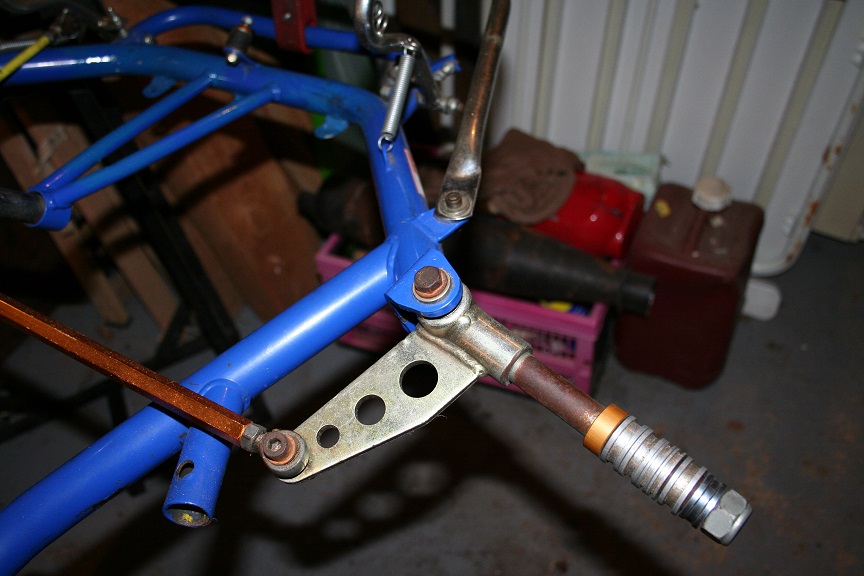

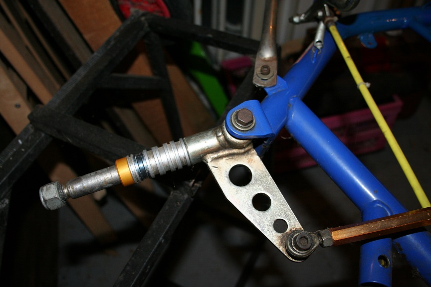

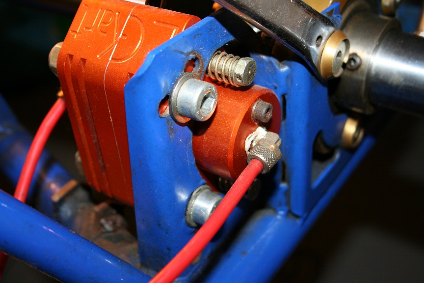

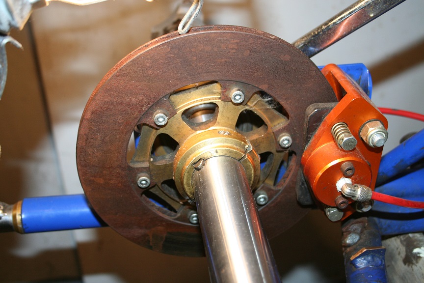

danke erstmal für die schnellen Antworten hier.
Hier mal meine Infos zum Kart:
Chassis: vermutlich LGK CIK/02, eine Plakette mit genauen Infos konnte ich noch nicht finden
Motor: Rotax 100ccm luftgekühlt
Vergaser: IBEA
Zündanlage: PVL 105 458
Bremse: LGK
Anbei auch noch ein paar Bilder, alle Teile die nicht montiert sind (Felgen, Verkleidung, Tank etc.) sind vorhanden.
Wie bereits gesagt ist das Kart eine ganze Zeit lang gestanden und bedarf noch einer Reinigung.
Gruß Sebastian
Vergaser: IBEA
Bremse: LGK
Gruß Sebastian
- Bremse_2.jpg (176.47 KiB) 975 mal betrachtet
- Bremse_1.jpg (162.8 KiB) 987 mal betrachtet
- AS_rechts.jpg (141.42 KiB) 931 mal betrachtet
- AS_links.jpg (133.86 KiB) 976 mal betrachtet

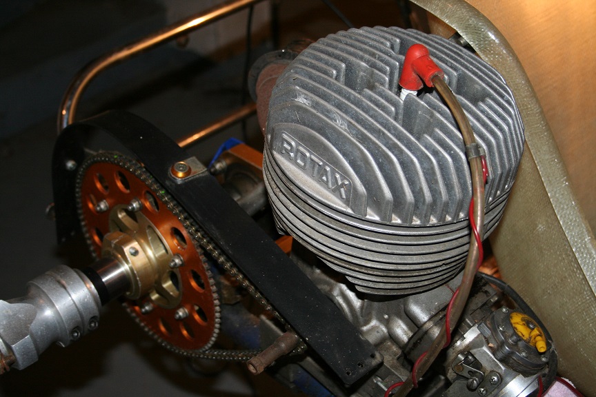

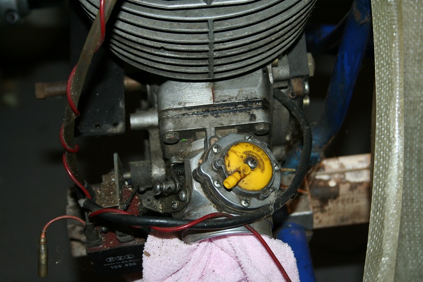

hier noch ein paar weitere Bilder:
- Gesamt.jpg (166.27 KiB) 974 mal betrachtet
- Vergaser_Zuendanlage.jpg (189.29 KiB) 951 mal betrachtet
- Motor.jpg (190.98 KiB) 982 mal betrachtet

Au wei...Sebastian.....solche Garagen & Scheunenfunde tauchen immer wieder auf.
Ein Bitte...du willst eh erst 2014 damit fahren.
Lies hier alles, was unter ähnlicher Thematik zu finden ist.
In Anfängerthemen...in 100er usw.
Bevor ich es vergesse, auf dem Bild Bremssattel sieht die Querstrebe unten gerissen aus, auf einer anderen Ansicht sieht man auch unbrauchbare Schweißnähte.
So ein Motor gehört als erstes mal in fachkundige Hände, verhärtete Simmerringe, Flugrost in den Lagern.
Die Bremse, gibt es noch Klötze dafür? Ist sie dicht? Plastikleitungen ..... ;(
Hinten ist kein HAS drauf, mußt auf allen Bahnen haben.
100er Luffi sind recht laut......viele Bahnen messen Lautstärke.
Es wäre zuerst zu prüfen, ob es lohnt, da Geld rein zu stecken.
Motor OK oder nicht ? Bremse? gebruzzeltes Chassis .....
Fang mal mit der Bremse an.....

Als Projekt den Winter zu überbrücken sicherlich ok. ABER, ob Du da wirklich noch geld reinstecken willst, muss Du selber wissen..
Die "Schweißnähte" naja, eher Tropfen, sind mir auch sofort aufgefallen, und das auch noch bei der Bremse, aiaiai..
Motor runter und wegschicken+Vergaser. Der Kurbelwellenstumpf sieht ganzschön angerostet aus.
Solltest Du dir den vorderen Bügel für die Schürze mal krumm fahren, woher Ersatz wenn nicht selber bauen...? Die Aufnahmen sind anders als heute^^
Am besten abchecken wann mal jemand an der Bahn ist, hinfahren - quatschen, und Lehrgeld einsehen
8) 8)

So isset, mit entrosten und etwas Politur ist es hier sicher getan und der Erfolg ist auch zweifelhaft.
1) Baustelle Bremse, wenn die es nicht mehr bringt....kannst auch nicht irgendeine andere dran bauen. Die Aufnahmen haben sich schwer geändert.
Kein Teile für Bremse.....schon grande Problemo.
2) Nicht ganz so tragisch, den bekommt man meist wieder hin.
3) Chassis , ja mit dieser Klebestelle ist das so eine Sache.
Du kannst in dem Kart ganz leicht 500€ versenken ohne Gewähr, das es am Ende was taugt und das du das wieder beim VK erzielen könntest.
Ein Kenner/Könner könnte es leichter haben, aber ein Kenner/Könner würde das Ding nicht kaufen.
Was hast dafür gegeben....ehrlich !!!!

und der Motor wurde entweder mal mit Kupplung ausgeliefert, oder einer hat ne
andere Kurbelwelle eingebaut.
Der KW-Stumpf ist rekordverdächtig lang.
Motor müsste ein Rotax GN 80 sein.
Dafür bekommst du auch keine Teile mehr.
Alles in allem: Griff ins Klo.
Grüße,Sven
Grüße,Sven

Habe dem Sebastian angeboten, mir das Ding mal anzusehen.
Wenn es komplett ist, also Tank, Bodenblech, Seitenkästen ..., dann bekommt man das Ding schon wieder hin.
Verkaufen kann man sowas eh nicht mehr mit gutem Gewissen ;(
Bremse restaurieren, oder eine neue dran machen ... Die Halterung sieht aus wie eine alte Lagerschale, die dran geschmiedet wurde.
Muss man vielleicht auch etwas nachschleifen und nachschweißen.
Motor ins Museum stellen (ohne wenn und aber) und einen aktuellen Motor für kleines Geld besorgen. Rotax Max oder so ...
Mal sehen, wenn er sich meldet.
Grüße, Tom
