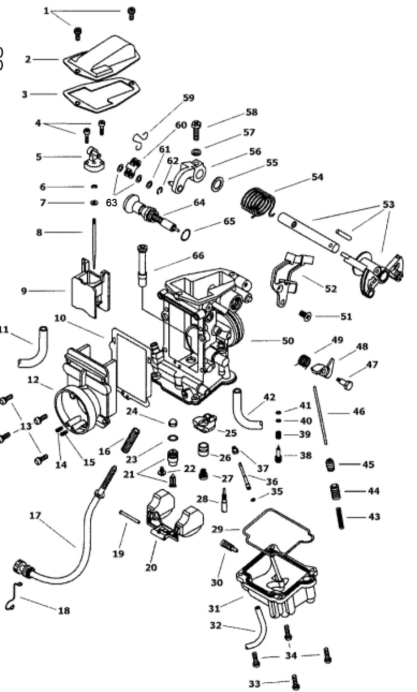

Ich versuche gerade einen Honda 4-Takter mit einem Mikuni TM28-1 mit beschleuniger Pumpe zum Laufen zu bekommen. Der Motor läuft im unteren Drehzahlbereich (1200-2000) etwas holperig, da ich das Gemisch sehr fett stellen musste. Nur so kommt er relativ gut vom Standgas in den mittleren Drehzahlbereich (2000-4000).Oben rum läuft er gut. Nun bin ich mit den Möglichkeiten der Gemischeinstellschraube und der Hauptdüse am Ende. Ich habe gelesen, dass man die Düsennadel von der Höhe einstellen und damit das Gemisch verändern kann. Evtl. kann ich mit einem etwas fetteren Gemisch im mittleren Drehzahlbereich den Motor im Standgas wieder etwas magerer machen. (oder mache ich einen Denkfehler ??? )
Kann mir einer erklären wie das geht, welche Arbeitsschritte muss ich durchführen? Ich hatte noch nie einen solchen Vergasertypen...

Also,
ich kenne den Vergaser nur vom Ansehen auf anderen GXern. Es beruht alles auf Vermutungen
- Schraub zunächst mal den Schieberdeckel ab.
- Dann müsstest du den Schieber samt der Lagerung der Umlenkwelle und der Umlenkung an sich sehen.
- Jetzt musst du schauen, wie du den Schieber nach oben hin rausbekommst.
- Entweder den Lagerbock vom Gasschieberhebel über die Spange lösen, oder du musst die komplette Umlenkwelle lösen und herausziehen, was ich aber eher nicht denke (ist schlecht zu erkennen auf der Zeichnung)
- Wenn du den Schieber in der Hand hast entfernst du den Lagerbock auf dem Schieber, darunter befindet sich dann die Düsennadel, die du über verschiedene Kerben und einem Clip in der Höhe verstellen kannst.
http://www.mikuni-topham.de/DEUTSCHSITE ... zteile.pdf
Wenn du die Nadel Höher hängst erhöhst du nur den Grundgehalt der Benzines im Gemisch über den gesamten Bereich. Was du eventuell versuchen könntest wäre eine Nadel mit anderer Form, oben etwas dicker (magerer im Standgas).
Das beste wäre einfach, wenn sich entweder hier jemand meldet mit der passenden Bedüsung und Nadel (wobei ich meine, dass normalerweise der Tm33 gefahren wird), oder du rufst einfach mal bei Moto-Schuette an und erfragst dir, mit welcher Bedüsung deren Vergaser ausgeliefert werden. Oder halt Topham selbst, weil der Kerl hat den Vergaser dafür Grundausgelegt auf Anfrage von Golz oder Schütte.
Eine Lambdasonde würde auch viel bringen, falls irgendwie zur Hand. Momentan weiß ja keiner wo du ungefähr rumdüdelst. Würde spontan viel zu fett sagen.

Ja, du hast recht. Im Moment fahre ich im Standgas und im Volllastbereich viel zu fett. Aber nur so spricht der Motor im Teillastbereich an. Wenn ich den Vergaser auf magerer stelle bzw. kleinere Düsen einbaue, nimmt der Motor nur schlecht Gas an. Deshalb wollte ich ja die Nadel höher hängen.
Morgen werde ich deine Anleitung testen.

So, komme gerade aus der Garage...
Es hat super funktioniert.
Oben den Deckel mit den beiden Kreuzschlitzschrauben abnehmen. An der Welle, die der Gaszug verdreht, ist eine keine Schraube (Schlüsselweite8 ). Diese komplett lösen. Jetzt kann man den Schieber mit Düsennadel frei bewegen. Wenn man von oben drauf schaut, sieht man 2 keine Imbusschrauben (2,5er). Diese komplett lösen. Jetzt kann man den Arm, der den Schieber ansteuert, wegklappen. Nun den Schieber nach oben mit den Fingern einfach hinaus ziehen. Die Düsennadelsteckt einfach von oben lose drin. Den Sicherungsring entsprechend umklipsen, und alles wieder zusammenbauen.
Jetzt konnte ich das Gemisch im Standgas (mit Einstellschraube) von komplett reingeschraubt, ca. 1 Umdrehung auf magerer drehen. Der Motor läuft etwas ruhiger und nimmt, zumindest auf dem Kartwagen, das Gas besser an. Nun werden wir mal demnächst auf eine Bahn gehen, um die Hauptdüse ggf. auszutauschen. Mal sehen, ob sich der positive Eindruck bestätigt.
