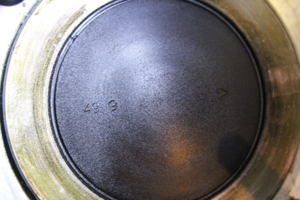

Danke,Innenmessschraube habe ich leider nicht,aber die Information ist hilfreich.Hohnspuren konnte ich nicht sehen und klappern tut auch nichts.
Hier noch ein Bild
Hier noch ein Bild
- kolben2.jpg (135.65 KiB) 936 mal betrachtet

Kolbenmaß DAP 100ccm Luftgekühlt

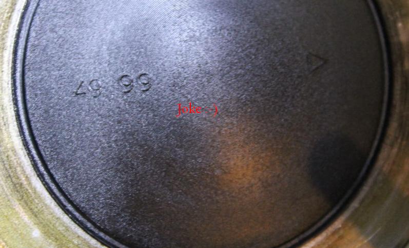

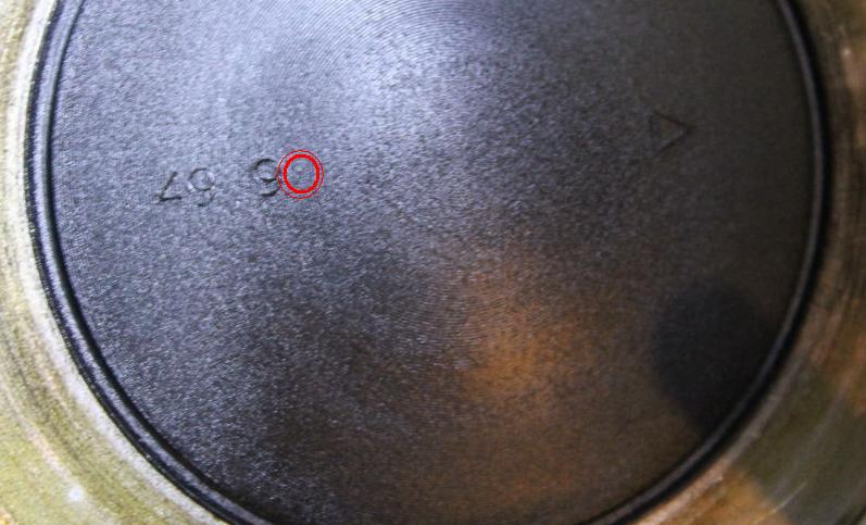

Bilde ich es mir ein, oder sehe ich eine kleine 9 ;(
ist möglich,aber da müsste ich mit ner Lupe dran

Sehe ich sogar mit schmutziger Brille
- kolben21.jpg (70.06 KiB) 896 mal betrachtet
- kolben2.jpg (70.13 KiB) 895 mal betrachtet
genau Peter,auf dem zweiten Bild ist eine "9",aber auf dem original nicht,und wenn da eine wäre,müsste man die genauso gut erkennen,wi die anderen Zahlen,oder nicht???
Nicht unbedingt. 49,9 ist gestanzt und die Hunderstel werden geätzt.
Kann Zufall sein...ich sehe eine 9
