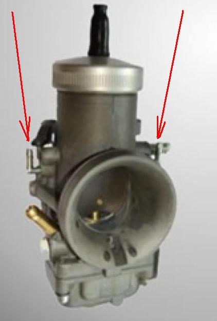

Und wie sieht es mit der berühmter Schwimmerkammer Belüftung aus?
An der Schwimmerkammer sind 2 Aluwinkel, einer re einer li. Da gehen kleine Schläuche ab, die müssen offen sein. ca. 10-15cm lang, mit Kabelbinder am Gaszug legen und müssen beide offen sein.

Gemeint sind die Röhrchen re + li. 2 Schläuche oben offen. Viele meinen die zu verbinden oder zu schließen.
- vergaser-racing-dell-orto.jpg (22.09 KiB) 1068 mal betrachtet
