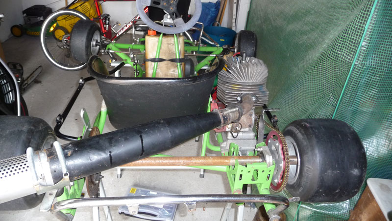

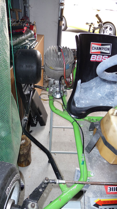

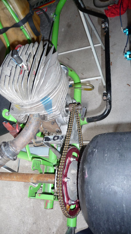

ich habe von einem Bekannten ein Kart bekommen und wir basteln derzeit ein wenig rum.
Nun hat das teil keinen E-Starter.
Wir haben es nun heute mit dem Schlagschrauber versucht, aber der hats nicht einmal umgeworfen ;)
Ich weiß, dass wir früher so Autobatterien mit einem Motor und einer Nuss drauf hatten, das hat unser Kart früher problemlos gestartet. Wisst ihr was ich meine?
Anschieben geht nicht, das Ding läuft noch kein Stück.
Nur zum testen wärs gut wenn wir es aufgebockt starten könnten.
Was macht man da am besten?
Danke euch schon mal!

der motor soll ca. 175ccm haben.
ich wollte eigentlich nur nen guten Rat und kein dummes Geschwätz. Es ist nur ein Hobby. Wenn das ding hin ist - na und, kauft man sich halt was neues. das spielzeug kost ja nix.
ich bin hier ja als hobby-ist dabei und nicht als profi.
Zum Kart muss ich noch sagen, dass das Ding Kompression hat wie die Sau. Leider springts halt gar nicht an, wir müssen das alles genau überprüfen. da wärs halt cool wenn man was hätte was man auf die kurbelwelle steckt, dreht und sieht was passiert (saugt er sprit etc...)
