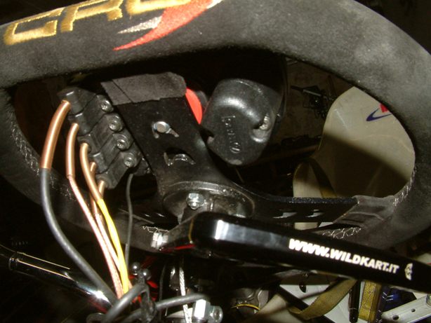

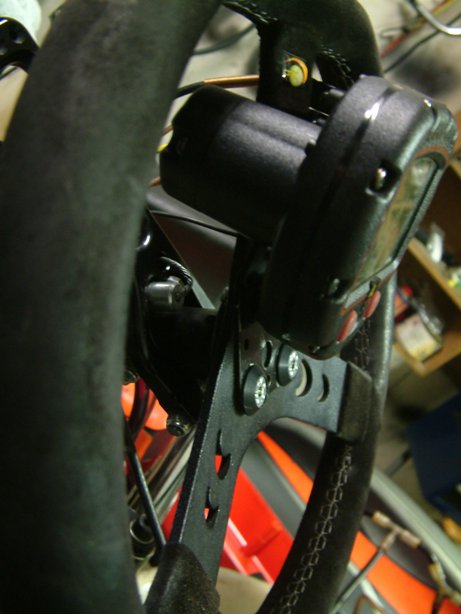

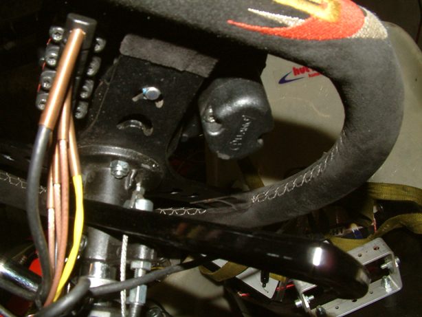

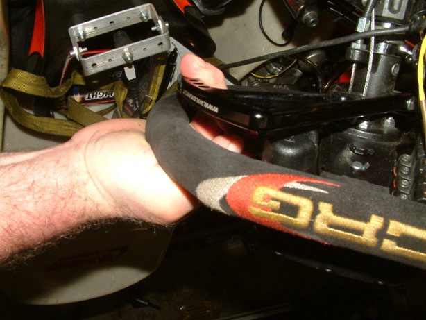

Alfano LV Probleme mit Kupplungshebel
Geht natürlich auch kompliziert, warum einfach?
- DSCF0528.jpg (54.29 KiB) 694 mal betrachtet
- DSCF0525.jpg (50.95 KiB) 703 mal betrachtet
- DSCF0522.jpg (47.72 KiB) 702 mal betrachtet
- DSCF0521.jpg (45.17 KiB) 713 mal betrachtet

Auch ganz gut gelöst 8)
