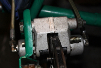

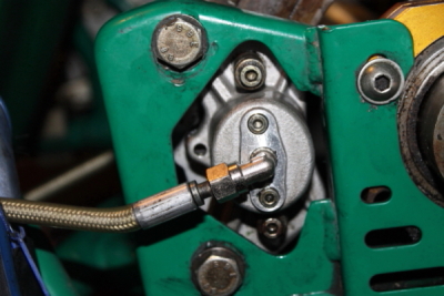

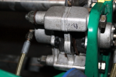

seit gestern habe ich ein Kart und nach 2 Standjahren war die Bremse fest.Also habe ich diese auseinander gebaut und die Kolben wieder gängig gemacht.
Mir ist dabei aufgefallen,das zu wenig Bremsflüssigkeit eingefüllt war.
Nun meine Fragen,was ist das für eine Bremse,mit welcher Bremsflüssigkeit befülle ich die und wie befülle ich die?
Vielen Dank für eure Hilfe
Andreas

originale Tony Bremse.
Das beste was du tun kannst: Wegwerfen.
Die bekommst du nie richtig zum laufen.

Ich hätte noch ne jüngere Tony Bremse, die würde ich dir glatt schenken.
Nur besser bremst die auch nicht.
Die kleinen Zylinder sind ein Ort der Undichtigkeit......die Bremszange die Ausgeburt der Wirkungslosigkeit und die Bremsklötze schwer zu beschaffen und sauteuer.

Die RR Speed wird mittels eines Adapters an das Achslager geschraubt.....neuste Art Achslager....welche du nicht hast.
Hieße Achse ausbauen...neue Lagerböcke...dann sollte man gleich Lager erneuern.....dann ist die Frage...Bremsscheibe ? Alte Tony haben gerne mal ne 180er Scheibe, die RR ist für 200er Scheibe.
Du kannst nicht einfach da eine Bremszange aus irgendeinem Shop nehmen und an deine Tony HBZ schrauben.....Zange und HBZ sollten zu einander passsen.
Merkst was?
Fass ohne Boden.....
Versuch das Zeugs erstmal säubern, neu befüllen (DOT4) und gucken, was passiert.

Ich habe gerade mal die Explosionszeichnung der Bremse gefunden und festgestellt,das meine verbaute gar nicht komplett ist.Damit sind die Vorbesitzer allerdings gefahren.
Es fehlen die Plättchen zwischen Belag und Kolben und der Stift,der durch die Sättel und Beläge gehen.

deine ist nicht die BS 1/2.

wollte ich dir auch sagen.....guck mal in deine Email...hab dir Fotos geschickt.
Bei deinem alten Chassis ist das alles nicht so einfach.

gesehen,nun frage ich mich,welche ich denn nun habe...
mein Chassis ist laut Plakette am Rahmen von 1999!!
