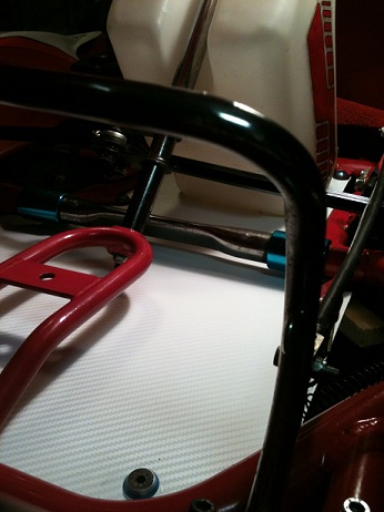

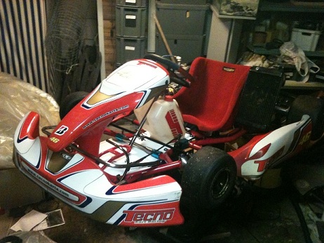

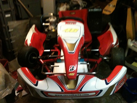

Frage 3:Wie würdet ihr den Zustand des Rahmens beurteilen ? Reicht der zum Hobbyfahren, ich will nicht der nächste Schumi werden ^^
Frage 4:Es fehlt hinten scheinbar ein Stabi (war zumindest mal was montiert) Muss man zwingen mit Stabi hinten fahren oder kann man auch ohne Fahren(wenn das Setup stimmt)
Frage 5: Anhand der Homologierung ( FIA-44 CH/08 ) müsste das Chassis ein Tecno Kart SS32 KZ sein, jedoch finde ich auf der HP von Tecnokart eine andere Befestigung für die Lenksäule.
Hat jemand eine Ahnung welches Bj. das Chassis genau ist?

zur Frage 3:
Sieht danach aus als wäre hauptsächlich die Farbe vom Fahren abgeschruppt. Sieht nicht tragisch aus und kein Problem solange das Rohr nicht schon halb durchgeschliffen ist.
zur Frage 4:
Stabi hinten wird eigentlich relativ selten gefahren, also kein Problem das Kart so zu fahren!
zur Frage 5:
Die Homologation für´n Chassis läuft normal 5 Jahre, also liegt das Baujahr zwischen 2003 und 2008.
Am besten wendest du dich mal hier hin: http://www.fae-kartsport.de/ , vielleicht bekommst du hier genauere Aussagen über das Baujahr und Informationen über das Chassis.
