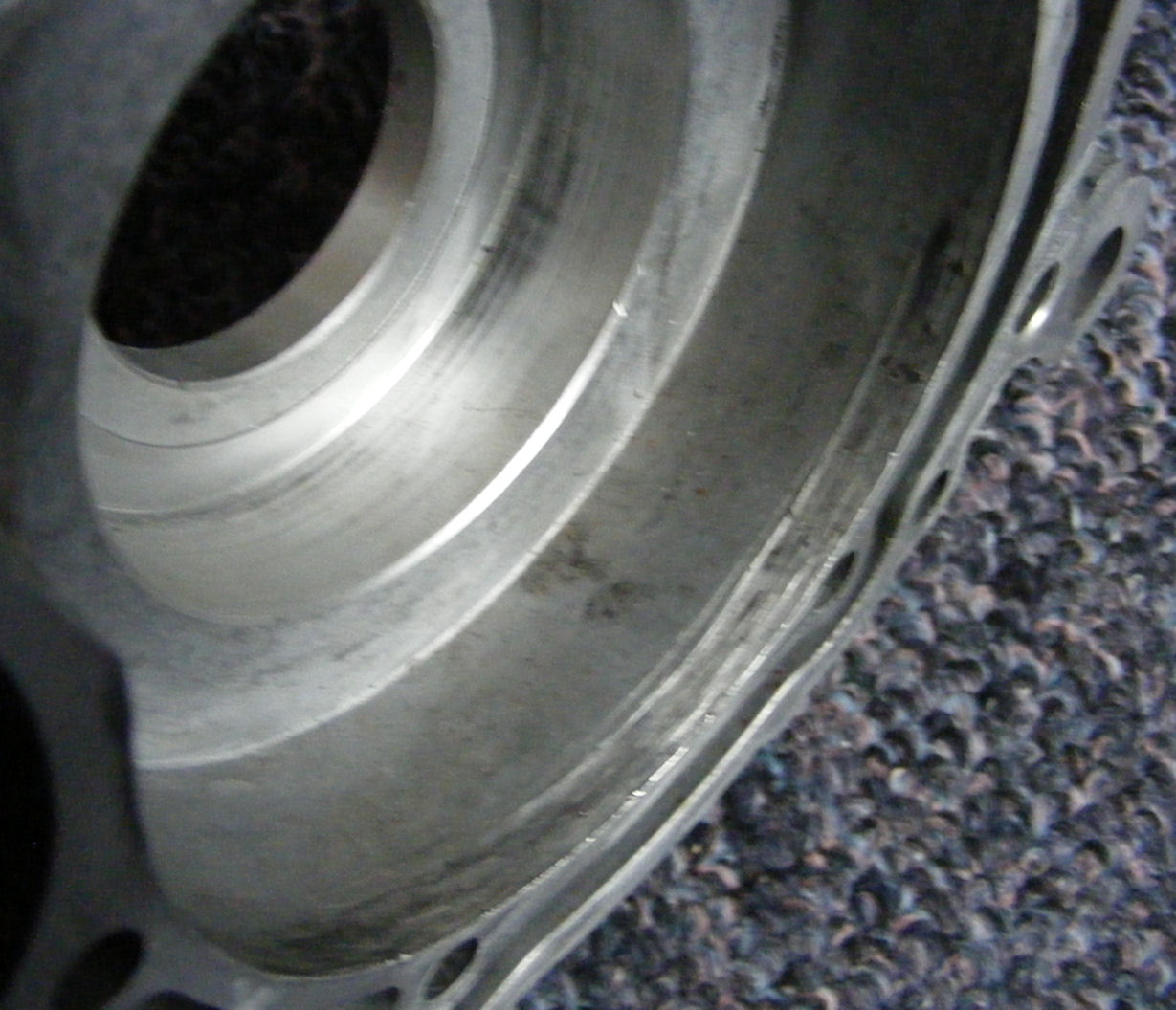

möchte mir über den Winter einen Ersatz-Rumpfmotor aufbauen. Habe mir dazu ein gebrauchtes Kurbelgehäuse besorgt. Jetzt sind da aber einige Riefen im Gehäuse drinne. Bin jetzt unsicher, ob das was ausmacht oder nicht? Hoffe auf dem Foto kann man das sehen. Kommt mir nicht auf das letzte PS an, der Motor soll nur zu Hobby-Trainings benutzt werden. Als nicht ganz so versierter Technikmann tendiere ich dazu, zu glauben, daß die Riefen nicht allzuviel ausmachen. Aber wie gesagt, bin halt unsicher und möchte hier die Spezies fragen.

Das hat nichts mit technischer Kompetenz zu tun.
Ich glaube das Bild ist zu scharf......

Angex du bist ja witzig
So schlecht sehe ich ja ohne Brille nicht mal..........was soll man der aus der grauen Masse erkennen? Vorher mal prüfen, was man einstellt. 8o
Dann guck doch mal auf den Kalender.........die technische Kompetenz macht Urlaub, sitzt am Kamin und hat Gänsebraten im Bauch.

Lag dann wohl an wiederum fehlender "Foto-Kompetenz" meinerseits, hätte aber jemand auch sofort sagen können.

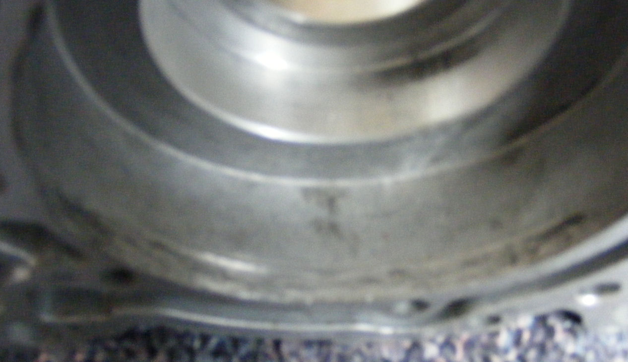

Habe jetzt ein neues Foto im Makro-Modus aufgenommen, hoffe damit kann der ein oder andere was an der grauen Masse erkennen. ?(

wenn die Dichtfläche der Blockhälften nix ab hat und der wieder dicht wird.. dann etwas glatt schmirgeln und gut ist. Ich habe auch einen K25 mit ähnlichem Schaden und der läuft und läuft... das ist nix wildes

danke für dein posting. Die Dichtflächen sind auf jeden Fall noch ok, das wird dicht. Wäre es nicht vielleicht sogar besser da(auf die Riefen) so eine aushärtende Alu-Dichtmasse drauf zuschmieren und das dann glatt zu schmirgeln?

hmmm ich weiß nicht ... das sind wieder Dinge die sich ab-vibrieren können. Und das ist immer kacke wenn im Motor Dinge rumschmirgeln.... An Vorverdichtung oder Luftfluss wird sich.. dich denk ich merklich nichts verschlechtern.
Ich würde das nicht machen, Wenn das abplatzt... Lager, Kolben, Zylinder, Pleuel ... Nö,wie gesagt glatt schmirgeln und gut ist.

Wozu die Experimente? Einmal kurz glattschleifen und gut is.
Du kannst es auch einfach so lassen. Ich glaube nicht dass man dadurch irgendeinen messbaren Leistungsverlust hat.

Da haben die Kurbelwangen nach einem Lagerschaden mal "Hallo" gesagt.
Unbedeutend, glätten wenn man will aber auf keinen Fall was drauf spachteln.
