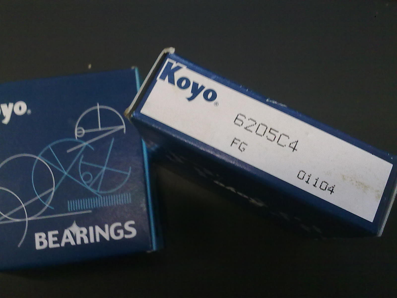

Hallo ich hab mir die Koyo 6205 C4 P5 Lager bestellt, und gekommen sind diese!
Wo ist eigentlich der Unterschied zum P5 Lager?

C4 P5 hat erhöhte Lagerluft und soll höhere Drehzahlen vertragen.

Alles klar, nur hab ich jetzt die P5 lager bekommen?
Müsste das nicht auf der Verpackung stehen?

C4 ist die Lagerluft, P5 ist eine Qualitätsstufe. Im Produktionsprozess gibt es viele Lager, die gut Laufen und einige Lager die sehr gut Laufen (P5 und P6), Stichwort Gauß'sche Glockenkurve. Die werden aussortiert und teurer als P5 verkauft. Deine Lager sind Standard, kein P5.

:evil: Na super, da bin ich ja wol übers Ohr gehauen worden!!
Vielen Dank für die schnelle Aufklärung!

das p5 bezieht sich auf den außendurchmesser vom Ar und die Bohrung beim ir.p5 sagt aus das die fertigungstoleranzen eingeengt sind.
