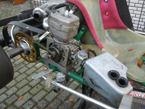

kann mir jemand etwas zu diesem Dino Motor sagen ?
Typ,Leistung,Drehzahl,Ersatzteile ?

Wenn es um Leistung / Fahrkarakteristik geht ist der Motor im Bild fast 1:1 mit IAME komet (k25) / leopard. Das heisst; Leistung ~25-27ps, max Drehzahl ~17000.
Die Qualität ist aber nicht so gut, die IAME motoren sind viel besser. Vorallem ist die Kupplung ein Problem mit den Dinos. Diese Motoren wahren sehr populär in Schweden 2000-2005 (die wahren sehr billig). Es gab damals eine Klasse namens Sport2000 mit Dino und IAME motoren. Die Komet / Leopard Motoren sieht man immer noch manchmal, aber die Dinos sind seit langem fast alle tot.
Ersatzteile? Gute frage, ich *glaube* dass das Produktion aufgehört hat aber ich bin nicht 100% sicher.

M24 hatte ich auch erst gedacht,der hat die Zylinderkopfschrauben aber wohl außenliegend.Bei mir ist der Zylinderkopf und die Schrauben unter dem Deckel.Das mit den Haltern ist klar,ist das Bild vom Verkäufer
Bei den Haltern reicht es auch nicht sie zu drehen da hilft nur Restaurieren oder neu :D :rolleyes:.
