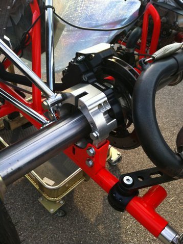

Ich fahre ein BRM WK1 mit 30 mm Rohr. Das Chassis liegt sehr stabil, gerade in schnellen Kurven, wobei das auch immer eine Abstimmungsfrage ist. Ein Merkmal, das nur BRM hat, sind die hinteren Lagerschalen. Siehe Bild.
Ich fahre das Chassis jetzt das zweite Jahr und habe nicht das Bedürfnis etwas anderes ausprobieren zu wollen.
Das beste am ganzen ist aber der Support von der Binder Truppe (Importeur). Du bekommst immer sofort geholfen, und die Ersatzteile bekommst du zu fairen Preisen.
Hier ist der Link
