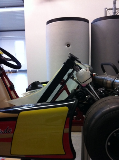

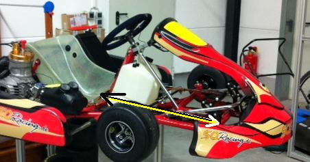

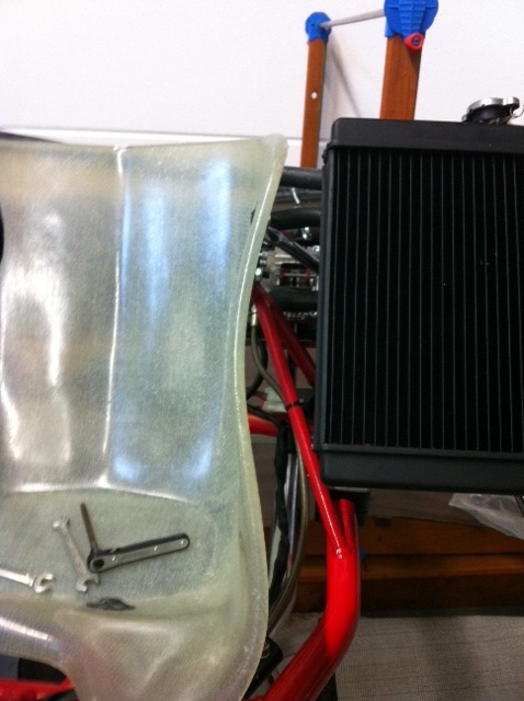

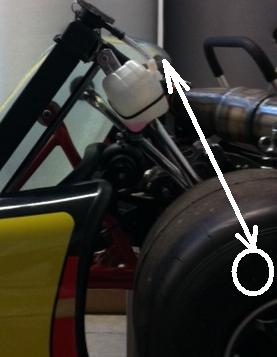

jetzt hab ich paar Bilder zu hochladen
nach den umbauen sieht das jetzt so aus
Habe den Kühler aber noch ca 1 cm weiter hinten wie auf den Bild
@ pehaha in der Arbeit hat man mehr Buchstaben als am Ipad

So, da sieht man doch was.
Also du fährst einen relativ normalen Sitz, kein XL oder mehr.
Du hast doch Platz satt.
Bist du in dem Stadium schon an den Kühler gekommen oder ist das jetzt schon nach der Veränderung?
Es kann täuschen......es hat für mich den Anschein, als wenn der Sitz etwas zu stark geneigt ist, du somit mit den Achseln recht tief und weit hinten bist.
Miss doch mal von der Sitzfalz oben bis zur HA.
Wie tief steht der Sitz? Unterkante Chassis oder tiefer?
Abstand vorderes Querrohr bis Sitz, re + li ?
