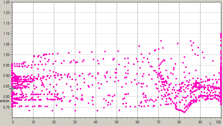

was könnt ihr aus dem Gaspedalstellung/Lamda Diagramm rauslesen ?

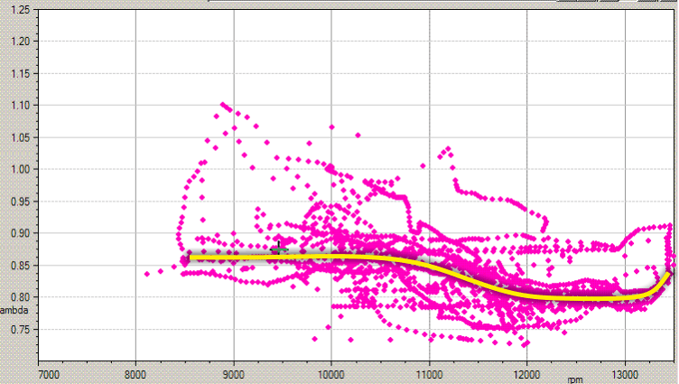

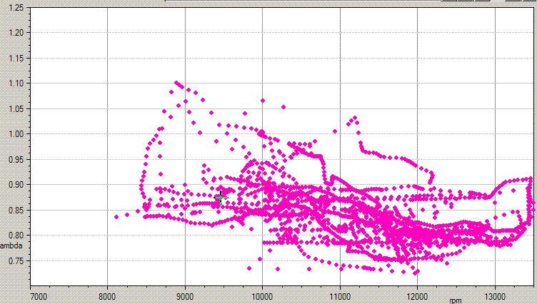

...war ein Fehler von mir, wenn man das ganze mit Drehzahl/Lamda anschaut kann man mehr rauslesen !
- diagamm2.gif (19.9 KiB) 838 mal betrachtet
Datenauswertung Lambda AIM
Ich weiß nicht welchen Vergaser du verwendest, du bist aber zu fett! Besonders im oberen Drehzahlbereich. Also Düse wechseln oder Vergaser zudrehen. Vorausgesetzt die Lambdasonde ist an der richtigen Stelle/Abstand am Krümmer/Auspuff montiert. Aber von der Grundaussage zu fett und besonders im oberen Drehzahlbereich kannst du sicher ausgehen. Wir haben ein Jahr mit der Lambdasonde gearbeitet, die Pauschale Aussage kleine/größer Lambda 1 kann man nicht machen. Ist von Motortyp und Lambdaposition abhängig und muß individuell ermittelt werden. Wir hatten immer die Abastemperatur dazugelegt um die Werte zu kontrolieren, wir kannten aus der Vergangenheit die "ideale" Abgastemperatur.

Danke für die Antwort, hatte nur einen Gedankenfehler das Diagramm mit Gaspedalstellung/Lambda anzuzeigen und war etwas verwirrt.
Mit oben zu fett hast du recht, Danke !
