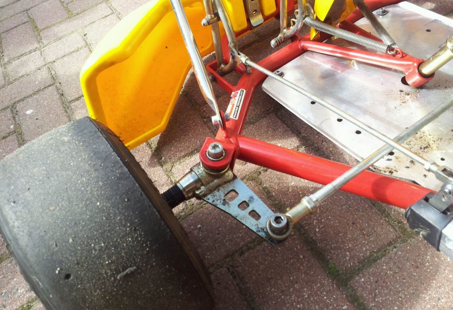

Mein Sohn hat sich ein gebrauchtes MS-Slalom Kart zugelegt. Nach einigen fahren habe ich mir die Abnutzung der Reifen angeschaut. Beide Vorderreifen laufen innen deutlich stärker ab. Demnach stehen die Reifen so /----\
Ich konnte jedoch keine Einstellschraube oder Ähnliches finden. Jedoch kommt mir der Befestigungsbolzen komisch vor. Ist das der Richtige? Kann man den Sturz bei diesem Kart einstellen?

Ohoh, wieder einer der vom Kartwissen völlig unbelastet ist. :rolleyes:
Suche( oben der rote Button)
- Sturz, Spur, Vorderachse einstellen, da wirst du was zu lesen haben.
Am besten e-bay- Kartbuch, Karting-en-Detail-Doeblin-Dieter, das kann man dann auch im Bett in der Badewanne im Zug und aufm Klo lesen, weil lesen bildet.
An sonsten ist es normal daß sich die Vorderreifen innen stärker abnutzen, trotzdem Buch kaufen und lesen.

Richtig erkannt - wir sind recht neu dabei...
Das eine ist das Einstellen der Spur und Sturz - was Wisssn kann man sich anlesen.
Aber meine Hauptfrage war, ist das der Richtige Bolzen. Das ist eine normale Imbusschraube. Leider haben wir kein Handbuch oder Ähnliches.

Nein, das sind keine normalen Inbusschrauben, sondern Achsschenkelbolzen.
Ein 8er Schraube verjüngt sich meist und der Achsschenkel schlackert, schlimmer noch, die Schraube ist zu weich und verbiegt sich und du bekommst sie nicht mehr raus.
Gibt es bei Schütte.
Sturz/Nachlauf am Slalomkart nicht einstellbar.
Kann auch die Spur zu weit offen sein. Spurweite.
Slalomkarts sind wie der Name sagt, für Slalom ausgelegt.
Das kann ich empfehlen.
Und das
Lös mal die Mutter etwas und drehe den Bolzen mit einem Inbus im Kreis.
Bleibt das Rad stehen, wie es ist, ist der Bolzen gerade. Geht das Rad rauf und runter oder vor und zurück.....ist der Bolzen krumm.

Danke, guter Buchtipp. Das eine habe ich schon besorgt, das Zweite folgt. 80 Euronen sind für ein Buch schon recht viel. Bin gespannt, was der Inhalt hergibt.
Habe auch Moto-Schütte eine Mail mit dem Foto geschrieben.
Mal sehen, was sich ergibt. Zufällig habe ich ein Mach1 Slalom Kart gestern gesehen. Dort war eine Exenterscheibe verbaut.

Bedenke bitte, Slalom-Kart braucht im Prinzip nicht soviel.
Lange Rede........ruf bei Schütte an, die werden dir sagen können, was man mit so einem Kart fahren kann und was man lassen sollte.
Aber Innenkanten sind immer angelaufen.
Zieh deine Reifen ab und tausche die Seiten, Drehrichtung beachten, dann egalisiert sich das wieder.

Das Kart-Technik Buch werde ich mal am Wochenende durcharbeiten. Und Falls sich die Gelegenheit ergibt, werde ich mir das Andere noch zulegen.
Danke für das Jüngling... Normalerweise höre ich etwas anderes
(PS: SAT1 und RTL gingen 1984/85 auf Sendung)
Schütte rufe ich heute Nachmittag an, wenn ich am Kart stehe. Besser für Rückfragen.
Das Slalom Kart soll ja auch (nur) zum Slalomfahren eingesetzt werden. Es war mir nur halt aufgefallen. Und bei dem Vergleich zu den vereinseigenen Slalomkarts wurde ich nachdenklich.
