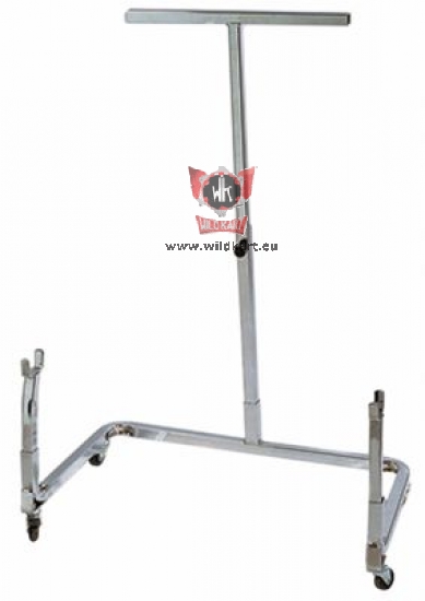

wie wäre es mit einem Kartständer?
Wir haben auch einen für unser zweites Kart und der Wagen nimmt kaum Platz weg.
