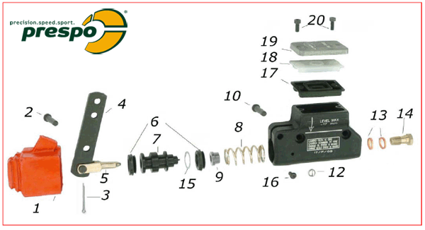

Nagut, Knipser
hier brauchbare Tips.
Hier zB. hast du deine jetzige Frage selbst schon beantwortet.
Bremse zerlegen
Problem mit EVO 8 Hauptbremszylinder
Aufbau Hauptbremszylinder
So, ziehst die Manschette beiseite und entfernst Bolzen 10.
Dann kannst du 4+5 rausnehmen.
Wenn der Rest nicht von alleine kommt, dann 14 rausdrehen und sanft Druckluft einsetzen. Andere Seite Hand vor halten.
Die Manschette 6 sind zu erneuern.
Ggf. auch Kolben, Riefen ? Innenseite ausputzen ...Riefen ?
Alles schön mit ATE Bremsenpaste einschmieren und zusammen damit.
Entlüften.
Bremse zerlegen
Entlüften.

Klar ist es nicht schlecht wenn einem weiter geholfen wird, nur mann kann sich doch auch mal etwas selber auf die Suche machen, z.B. googlen oder bei Prespo etc. etwas raussuchen, da gibts Explosionszeichnungen und und und.
Oder auch mal die Sufu im Forum aktivieren, und wenn man dann nichts brauchbares findet, dann kann man immer noch fragen.
