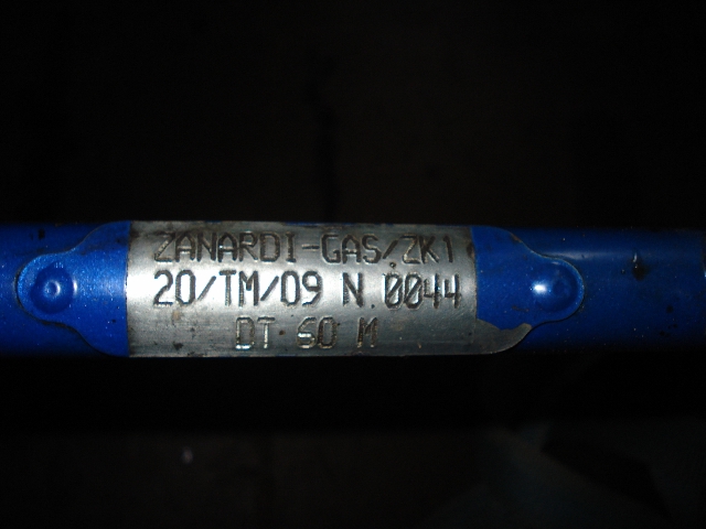

Schreibe einmal, was auf deinem Schild auf dem hinteren Rahmenquerrohr steht. Also entweder DMSB 9/CB/13 (CRG), oder DMSB 14/CB/13 (Maranello) oder aber DMSB/MSA3/C/16 (wieder CRG).

zum Abschreiben zu faul. Stelle mal ein Foto ein und hoffe, dass alles zu erkennen ist.
Vielleicht kennt ja jemand das Teil und seine Vergangenheit.
