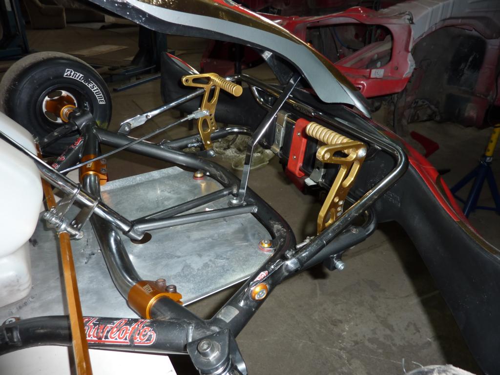

ich habe da ein kleines Problem. Es klingt sicher etwas komisch aber ich bin eben Anfänger und für mich ist das alles noch nicht so einfach.
Ich habe mal ein Bild angehangen wie meine Pedale sind. Wie befestige ich da nun die Rückholfedern?

Linkes Pedal gehört nach rechts, und rechtes nach links...

Ja das habe ich ja schon umgebaut.
Das Bild ist noch vom Auslieferungszustand.
Ich habe aber das Problem das die Feder da überhaupt nicht fassen kann! Also die passt da einfach nicht rein!
Und die Standardpedale passen bei dem Chassis leider nicht! Bin am verzweifeln!

Also die Rückholfeder brauchst du ja eigentlich nur am Bremspedal.
Das Gaspedal entfällt da eh Zug auf dem Pedal ist, bedingt durch die Feder am Vergaser die den gaszug spannt.
Also Rückholfeder am besten irgendwo am Pedal einspannen und dann hast du meist am Rahmen ein kleines Loch wo du die Feder einspannen kannst

Dachte man konfektioniert das Gaspedal so:
http://www.olikart.com/sitebuilderconte ... pedals.jpg
Bei meinen Pedalen ist eben das Problem das man mit einer normalen Feder nicht durch die Löcher kommt.

Dann mach doch eine Schraube durch ein Loch und Häng die Feder an die Schraube.
Musst nur sichern dass die nicht abfallen kann. Die Feder und Die Schraube. Mit Kontermuttern geht das wunderbar.

mach die feder goch einfach mit einem guten kabelbinder fest

Also ne Rückholfeder gehört auf jeden Fall auch am Gaspedal!! Hast du schonmal nen Gasklemmer gehabt? ...

Vielen Dank für die Hilfe.
Das mit der Schraube hatte ich leicht im Hinterkopf, aber das kam mir anfangs etwas "polnisch" rüber. Ich werd es jetzt aber auch so machen.
Mfg Felix
