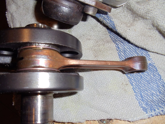

ich habe meinen DD2 Motor zur Revision. Nun höre ich das die Pleuel verfärbt sind und defekt. Die Vermutung von der Werkstatt ist das ich evtl zu mager gefahren bin... liegt das nun an der Mischung vom Sprit (bin mir sicher 1:50 gemischt zu haben) oder liegt das an der Bedüsung? Wenn Bedüsung - wie schnell passiert sowas dann? Ein Tag falsche Düse drin und alles kaputt??

Um einen Rotax mit Vergaserabstimmung zu killen, braucht es schon was. Ich tippe auf ein falsches Gemisch!
Dennoch solltest du dich allmählich mit der Vergaserabstimmung deines DD2 beschäftigen. Dazu gehört z.B. das deuten von Kerzen- und Kolbenbildern.

naja, mit der Bedüsung habe ich mich schon beschäftigt. Nur weiss ich halt nicht wie schnell ein defekt dann auftritt- und das macht mich im Hinblick auf mein neues Kart (auch DD2) etwas nervös...Zu dem konkreten Motor- ich habe ihn gebraucht gekauft und das war wohl der schwärzeste Tag in meiner Kartkarriere... X(

Wenn ein Pleuel anläuft (ps: Du hast nur eines pro Motor, da du im Plural sprachst
) ist das
a) ein Temperaturproblem was auf zu geringe Schmierung deutet, was bedeuten kann...zu mager, falsch gemischt, falsches Öl.
b) das Pleuel schon unrund war (Betriebstunden des Motors? )

ja das kann ich so bestätigen. bei mir wars so dass der schlauch schlecht am vergaser saß und ne menge sprit daneben ging. war insgesamt nur eine stunde fahrt hat aber gereicht um ein neues pleul fast zu zerlegen. aber nochmal glück gehabt, rechtzeitig nachgeschaut.
Aber wie lange ist dein pleul schon aktuel drin?
Dass die rotax pleul sich verfärben ist ncihts besonderes, das tun die bereits nach 5 stunden. was eher wichtig ist. auf der innenseite vom pleul wo der hubzapfen sitzt, dürfen keine ringe zu sehen sein. wenns nicht der fall ist, kannst du weiter fahren. sollten da ringe zu sehen sein, wechseln

der Motor ist laut Serviceheft auf Ende 2009 datiert. In 2011 bin ca 5 mal 1/2 Tag zum fahren gekommen....Hier mal ein Foto vom Pleul
- Pleul.jpg (112.26 KiB) 948 mal betrachtet

Entweder du riskierst es, oder die KW zerlegen und Pleuelaugen ausmessen lassen. Ob die schon was oval sind.
Die Pleuelfarbe würde mich auch nicht schrecken.
Der Max dreht ja keine 18k.
Andererseits kostet ein Pleuel weniger als ein Totalschaden.

ich lasse das Pleul austauschen. Meine Frage ging ja auch eher in die Richtung 'Vorsorge'. Mischung oder Bedüsung oder...? - wie schaffe ich es solchen Schäden in Zukunft aus dem Wege zu gehen ?(

Nicht zu mager fahren, gschaits Öl und vill den alten Sprit doch nicht verheizen.
