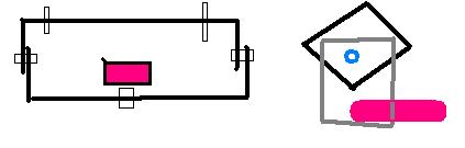

Montage G-Force Sensor
Nimmst Alu U-Profile, sägst so 2 Streife a 15-20mm dann bohrst beide Wangen, Schrauben durch dann kannste kippen.
Dann Löcher für Frontschild und 1 x Sensor. Fertisch
- G-Force.jpg (7.7 KiB) 568 mal betrachtet
danke für das bild, hatte heute leider weniger zeit jetzt muss ich eifach mal morgen in den baumarkt, hab leider nur noch winkel zu hause das wäre nicht so stabil
