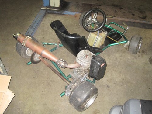

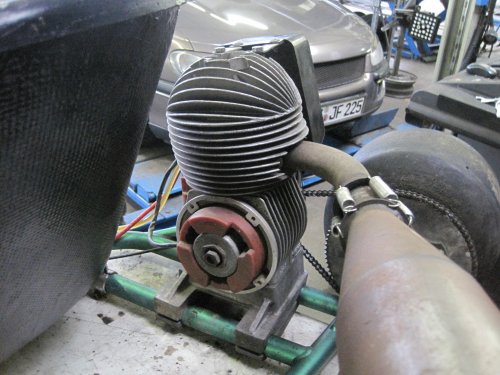

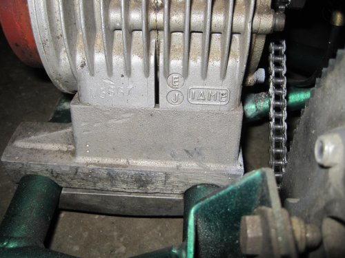

ich habe ein Birel Kart mit Iame Motor Geschenkt bekommen, und habe dazu einpaar fragen.
1. was ist das genau für ein Motor?
2. was für ein Gemisch muss ich tanken?
3. Habt ihr einpaar Daten also PS. ccm und evtl. Baujahr?
vielen dank für eure hilfe
Mfg
Marco
Mfg
Marco

Versuch doch mal ein paar Detailfotos vom Motor zu machen, das bringt mehr als nur die eingestanzten Nummern.

schönes Kart! hätte ich auch gerne!
das ist ein iame parilla mit 100ccm würde auf tt27 oder tt31 tippen, wurden anfang der 80er gebaut...
fahren solltest du den motor mit 1/16 oder 1/18

Danke für eure antworten im Moment kann ich leider nur noch mit einen Foto dienen.
@schattenparker
Gibs irgendwas was ich Fotografieren soll damit man den Motor genau bestimmen kann? Oder reichen allgemeine Bilder vom Motor?

guck dir deinen motor mal genau an und dann gucke mal auf der seite von iame dort sind sind viele motoren abgebildet... under museum o.ä.
wenn der motor schon lange steht was ich vermute... lass ihn besser vorher nachsehen... nicht das er noch schaden nimmt! währe echt schade.. wenn du das kart verkaufen möchtest melde dich bei mir!

@ nitrous_oxider
Du hast da auf jeden Fall einen sehr schönen und kompletten Oldi geschenkt bekommen.
Ich würde den nicht auseinander nehmen.
So etwas sollte man zusammen lassen.

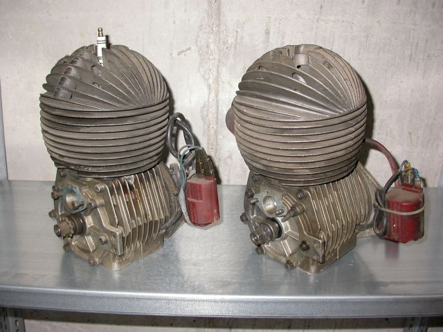

Der Motor sollte ein Parilla TT sein.
Welcher ist schwer zu sagen, da die alle sehr ähnlich aussehen.
Ich hab nen TT22, TT23 und nen TT27.
Auf dem Bild sind der TT22 und TT23.
Der TT27 sieht fast genau so aus.
Wenn du vor hast den Motor auf ein modernes Chassis zu bauen kann ich dir nur einen Tipp geben.
Lass es bleiben.
Diese Motoren sind mit der Leistung eines neueren 100er Motors nicht zu vergleichen.
Dazu kommt das sie wesentlich empfindlicher sind, und Teile dafür schwer zu beschaffen sind.
Wenn du kein Interesse am Oldi fahren hast, verkauf das Kart komplett an Marcel oder einen anderen Interessenten der wirklich Oldi fahren möchte.
Das Teil ist echt zu schade um es zu fleddern.
Und dann kaufst du dir einen modernen 100er, die bekommt man auch schon sehr günstig, und dann hast du was richtiges was auch zusammen passt.

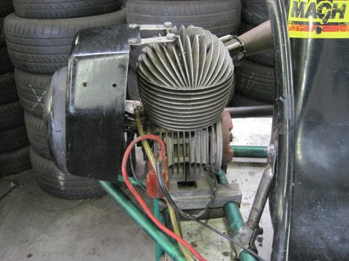

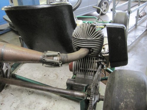

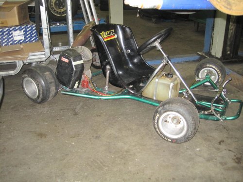

Danke erstmal für eure Tipps!
So hab heut mal eine neue Zündkerze reingeschraubt und die Vergaserdüsen gereinigt und den alten Sprit gegem frischen getauscht. Das Kart ist sofort angesprungen und läuft richtig gut
Ich hab heute nochmal Bilder vom Motor gemacht
Mfg
Marco
