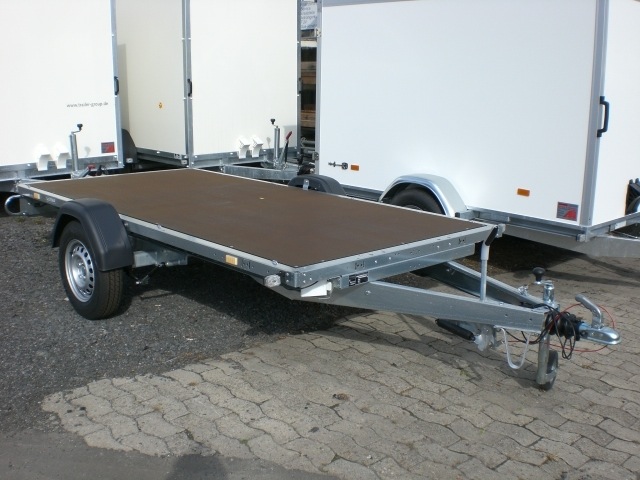

Kauf doch einen Stema Systema Plattform 210 x 153 Tieflader. Rampen dazu. Kart draufschieben, und Equitment ins Auto fertig...
Der Hänger hat Stoßdämpfer, ist gebremst, hat 100 KM/H zulassung. Was will Man(n) mehr ? :tongue:

@pehaha, nee so einen Anhänger möchte ich bestimmt nicht bauen. :tongue: Da ich gelernter Zimmerer bin, weiß ich was die OSB Platten abkönnen und was nicht. In deinem gezeigten Anhänger zumindest nicht viel. Von der Optik und vor allem Stabilität wollen wir gar nicht reden, richtig?
Ich sprach ja auch nur von einer Bauhöhe von zusätzlich ca. 30 cm.
@ Unique Performance Racing nee so einen Anhänger finde ich persönlich unpraktisch, weil ich mein Auto nicht mit, wie sagst du so schön... ´´Equipment´´ vollladen (und versauen) möchte sondern alles sauber im Anhänger unterbringen möchte. Dafür habe ich ja einen (Kasten) Anhänger bestellt...
Außerdem möchte ich in meiner Garage noch was anderes machen als über den Anhänger zu fallen :tongue:
