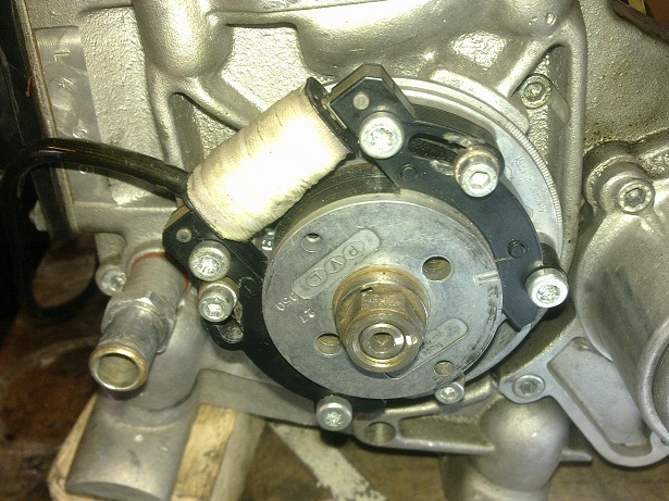

Ich hab hier 2 Seven L4 stehen.
einen mit digitaler und einer mit analoger Zündung.
Nun möchte ich die beiden Zündungen an den Motoren
gegeneinander tauschen.
Sicherheitshalber hab ich vorher den Zündzeitpunkt gemssen.
Analog war 1,6mm (soll original so sein)
digital war 6,0mm (soll original 2,7mm sein)
Nun hab ich beide Zündungen umgetauscht und kann bei der digitalen
auch den entsprechenden Wert einstellen. Dabei bin ich allerdings
nicht ungefähr in der Mitte der Langlöcher, so wie es vorher war.
Soweit alles gut.
Bei der analogen Zündung kann ich keine Vorzündung unter 3mm
einstellen, da die Langlöcher nicht lang genug sind.
Nun aber endlich meine Fragen: Ich stelle den Kolben in Laufrichtung
bis auf OT und drehe dann gegen die Laufrichtung 1,6mm zurück.
Dann richte ich die Makierung am Strator so aus, dass sie sich mit
der Makierung am Rotor deckt. Soweit richtig???
2. Frage: Vielleicht weiß jemand, ob die Befestigungsbohrungen
für den Strator am Gehäuse schon von Haus aus unterschiedlich
sind, je nachdem, ob der Motor mit digitaler oder anloger
Zündung ausgelifert wurde???
Noch zur Info: die Grundplatten für den Strator sind bei beiden Zündungen
identisch.

Auf dem Bild steht der Kolben nicht mehr 1,6mm vor OT, sondern ist schon
etwas verdreht. Es ging nur darum, einmal zu zeigen, wie die
Zündung montiert ist.

Skala am Stator?
Du stellst den Kolben auf OT.
Da du Vorzündung haben willst und es ja heißt xyz vor OT drehst du die KW zurück auf den gewünschten Wert.(Also so, wie du es richtig beschrieben hast)
ZitatBei der analogen Zündung kann ich keine Vorzündung unter 3mmeinstellen, da die Langlöcher nicht lang genug sind.
Wenn die analoge Zündung 1,6 ist....musst du unter 3mm einstellen können.
Die Analoge auf 3mm stellen wäre mutig. Oder meintest du, du kanndst nicht mehr als 3mm einstellen.
Der Strator ist übrigens ein STATOR. :D Rotor = dreht.....Stator = steht (Eselsbrücke)
Durchaus möglich, das die Langlöcher verschieden sind.
6mm bei vorgesehenen 2,7mm ist aber auch nen Hammer. Die Digi steht zwar früher, weil sie auf spät zieht, aber 6mm ist viel.

Danke für die Antwort.
Nachdem ich die analoge Zündung auf den anderen Motor
umgesetzt habe, kann ich den ZZP nicht unter 3mm einstellen,
da die Langlöcher nicht weit genug sind.
ich müsste den STATOR (Danke) ja weiter nach links drehen, da der
ZZP jetzt auf 3,0mm steht. Weiter runter geht er ja leider nicht.
Wenn ich also alles richtig verstanden habe, kann ich diesen
Motor nicht mit der analogen Zündung betreiben, da die Aufnahmegewinde
für den Stator schon ab Werk für die digitale Zündung gemacht
wurden.
Wäre aber sehr schade... Der Motor ist nämlich verkauft und ich hätte
gerne die Digi-Zündung behalten ;(

Die Zündung besteht immer aus 3 Komponenten, die zusammen passen müssen.
Rotor, Stator und Spule.
Kannst du relativ einfach unter PVL-Zündung googeln, was zusammenpasst.
War bei meinem TM auch so, musste 18 Grad verdreht einbauen. Ging aber mit den Löchern noch.
Wenn der Rotor mit einem Halbmond fixiert ist, dann diesen einfach mal rausnehmen und Rotor versetzt anbauen und fest anziehen. Sollte dann mit den Löchern wieder stimmen.
Die digitale wird meist 0,3 näher an OT gestellt, als die analoge.
Kannst ja mal die typennummern der komponenten posten, wenn Du nicht klar kommst.
Grüße, Tom

Dann werd ich mir also mal einen Abzieher
für PVL bestellen und sehen, wie der Rotor
auf der Welle sitzt.
Wie ich den Stator verdreht anbauen sollte, erschließt
sich mir nicht so ganz, da die Schrauben ja alle
vorgegeben sind.
Erstmal vielen Dank für die hilfreichen Antworten.
