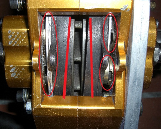

ich hab ein Problem mit der Bremse an meinem gebrauchten Haase Kart.
Der Vorgänger hat eine CRG Bremse Bj. `97 - `98 gefahren.
Als ich das Kart zerlegt habe sind mir die schräg abgefahrenen Beläge entgegengekommen...
Die Beläge sind pro Seite um 5mm Schräg abgefahren!
Ich hab das für die erste Probefahrt mal provisorisch unterlegt, das passt mir aber doch nicht!
Da ein Satz Beläge ~40€ kostet passt mir das noch viel weniger...

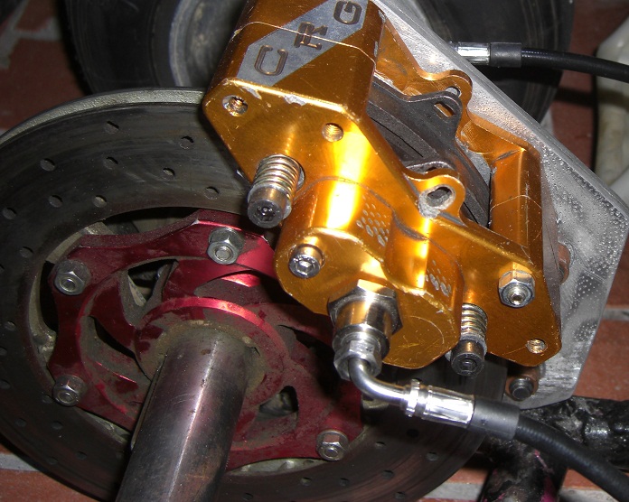

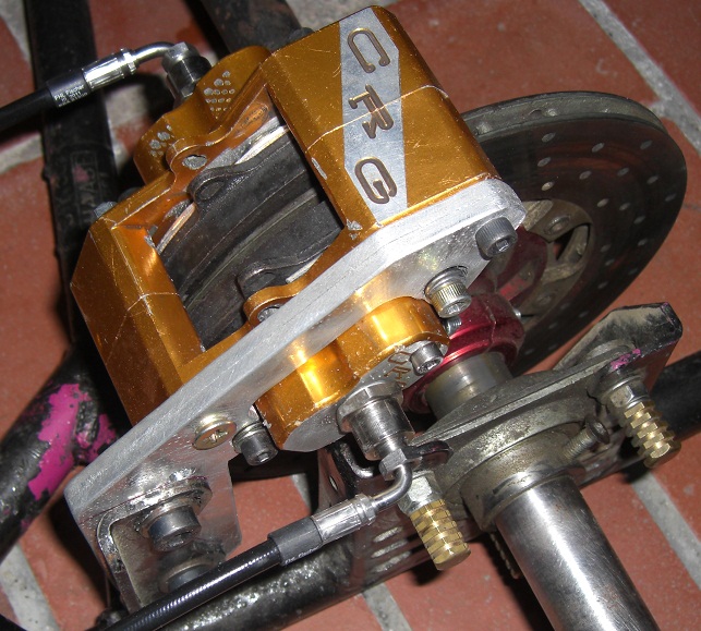

Hier die Bilder von ihr....
- CIMG4749.jpg (179.68 KiB) 1448 mal betrachtet
- CIMG4745.jpg (186.21 KiB) 1449 mal betrachtet
- CIMG4744.jpg (198.46 KiB) 1538 mal betrachtet

Habe selber noch ein Chassis mit dieser Bremse in der ecke stehen. Damit hatten wir noch nie Probleme.
Aufmachen und alles richtig sauber machen und sicherheitshalber neue Topfmanschetten einbauen. Dann geht die auch wieder. Und übrigens, die Beläge halten bei der Bremse ewig.
Da die Bremse nicht Nachstellbar ist brauchst Du Bleche um die Beläge mit der Zeit näher an die Scheibe zubringen. Bei deiner Bremse wurde das allerdings auch sehr schlampig erledigt. Kein wunder das die krumm um schief läuft. Deswegen fertige dir mal bitte ein paar ordentliche Bleche zum unterlegen an. An der Oberseite von den Belägen hast du ein Loch, ebenfalls genau daneben eins im Gehäuse. Da machst du bitte so eine Art sicherheitsklemme durch. Die Unterlegscheiben bitte auch so gestalten das sie da auch eingehangen werden. Also am besten genauso gestalten wie die Form der Beläge.
Solch eine Klemme findest du bei Prespo. Da gibts auch alle anderen Ersatzteile.

und bevor du das erste mal damit fährst, sag bescheid wo. Damit ich nicht
an der Bahn bin.
Das was da zusammen gebraut wurde, kann einem ja Angst machen.
Ne Kreuzschlitz schraube, keine Sicherung der Beläge, Keine Unterlegscheiben,
die Zange ist nicht mal verschraubt....Ich denke schiefe Beläge sind dein kleinstes
Problem.

Falls der ebay-Sattel von der Befestigung her passt wäre das eine gute Lösung.
An der vorhandenen Bremse würde ich nicht weiterbasteln,die sieht grausig aus.Schon die Schraubstockspuren lassen auf den Sachverstand des Vorbesitzers schließen.
Stell doch vorsichtshalber mal Bilder vom Rest der Bremsanlage ein.
Vielleicht wäre es ratsam die gesamte Bremsanlage zu erneuern.

So genau habe ich noch garnicht geschaut. 8o
Schau dir mal die Madenschraube an dem lager an!
