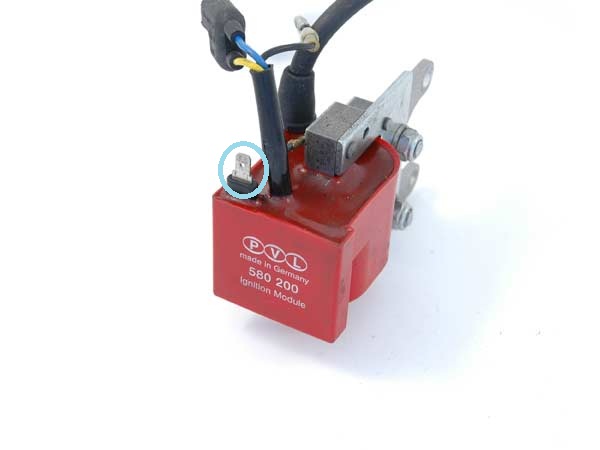

Kannst du kurz ein Bild reinstellen wo du das abgegriffen hast.

Moin,
es ist der stehende Kontakt an der Zündspule,da kommt das Kabel vom Zündungsschalter dran.
Ich habe mir den Kontakt an dem Schalter bei eingeschalteter Zündung gesucht per Multimeter,einfach durchgeklingelt.
Diese Info gilt nur für die PVL 580 200 Zündspule ,wie es bei anderen ist bitte vorher beim Fachmann erfragen.
Markus
Markus
